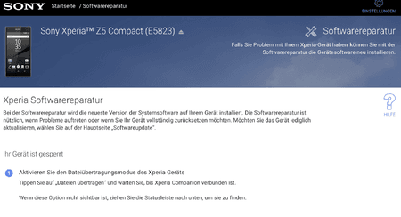

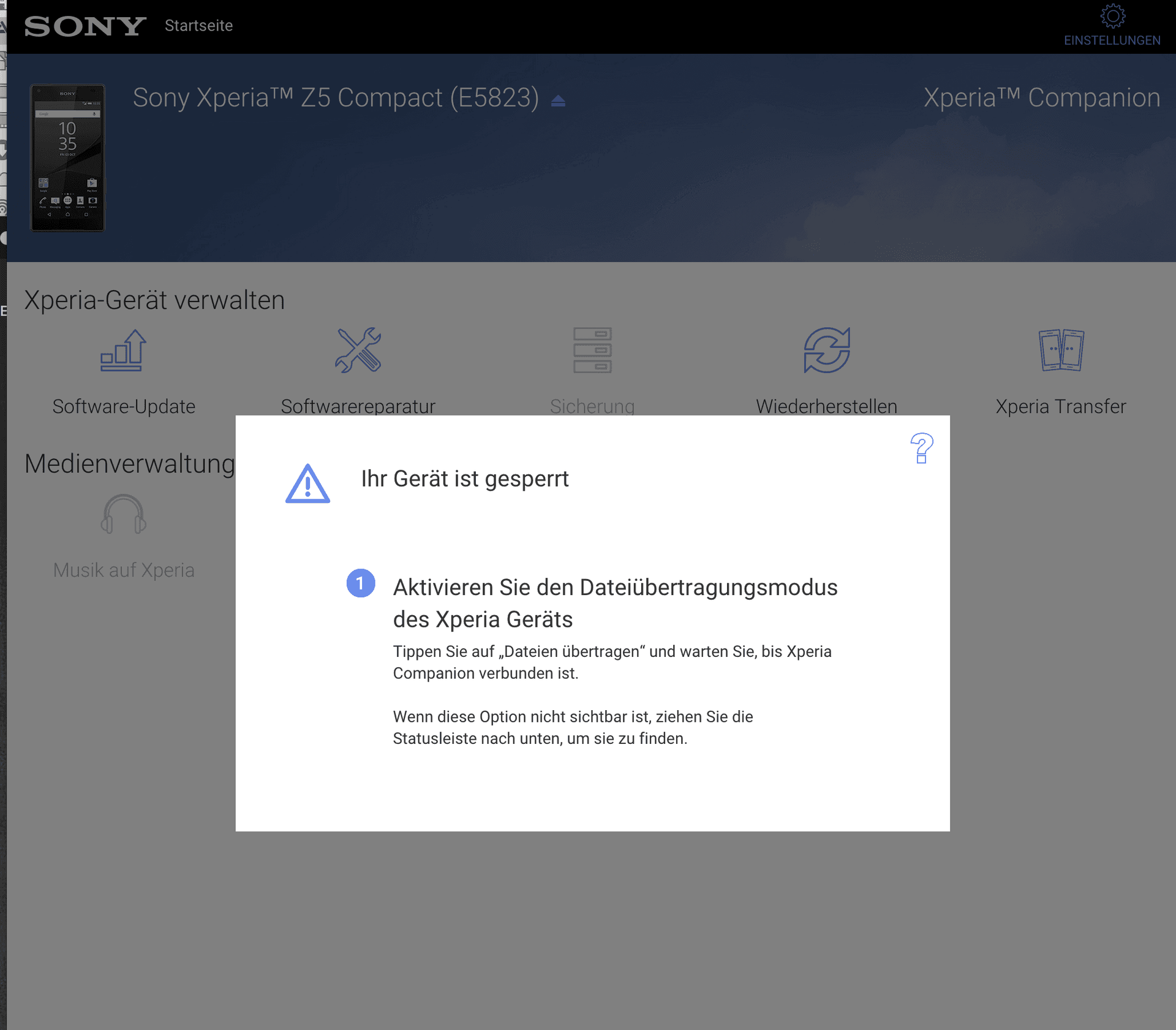

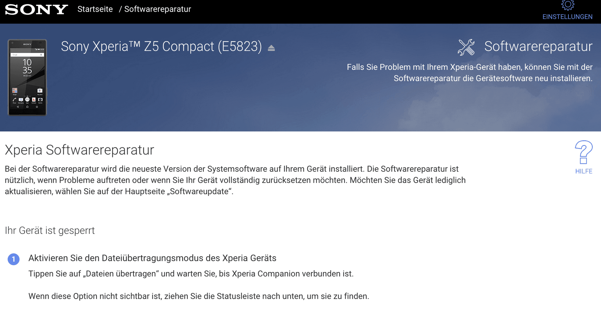

Hey, vielen Dank für deine Antwort.
Companion erkennt das Handy, leider muss offensichtlich MTB aktiviert werden...was ich leider nicht kann :/ (siehe Bilder)
Noch eine Idee?
VG
[doublepost=1529684352,1529683601][/doublepost]Okay, Softwarereparatur geht über einen Umweg wohl, jedoch keine Datensicherung

Hm,
dann wird es mit der Datenrettung fürchte ich schwierig.
Schau mal in den oben verlinkten thread, vielleicht findest Du da noch was brauchbares.
