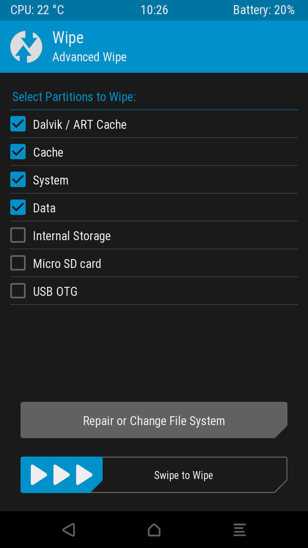

  4. Beide Dateien auf das Gerät kopieren (TWRP ist per default als root in einem Dateimanager sichtbar). Am besten, Du hast vorher im TWRP das Gerät "gewiped" (siehe erstes Bild).
    Der interne Speicher sollte nicht gelöscht sein. Im Dateimanager sehe ich einen "internen Speicher". Dort habe ich ein Verzeichnis "Download". Falls nicht, anlegen. Dort gehören die beiden o.g. Dateien rein.

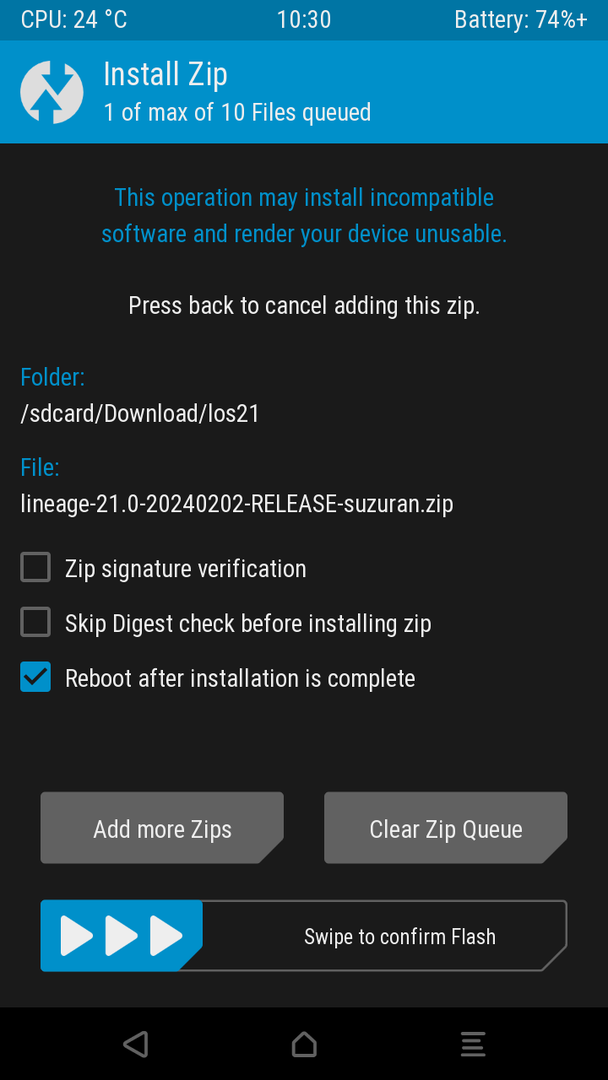

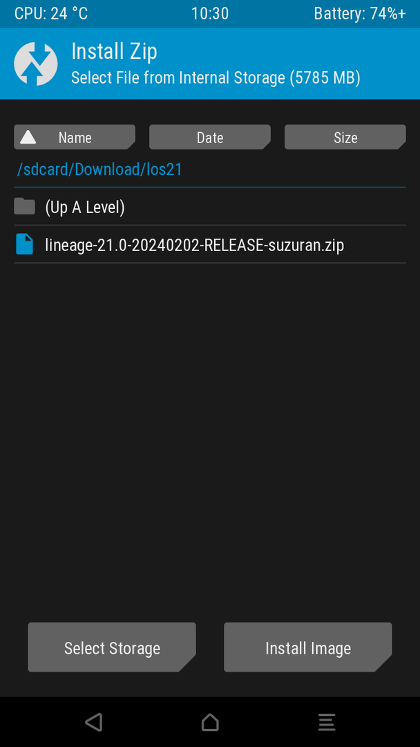

  5. Im TWRP "Install" antippen. Dort das o.g. Verzeichnis auswählen und die zu installierende Datei suchen und auswählen und dann mit einem Wisch nach rechts installieren (siehe zweites und drittes Bild).
  6. Warten. Das dauert etwas. Danach sollte LineageOS laufen.

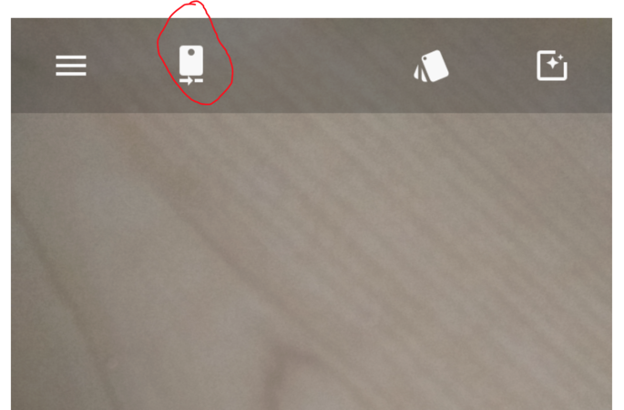

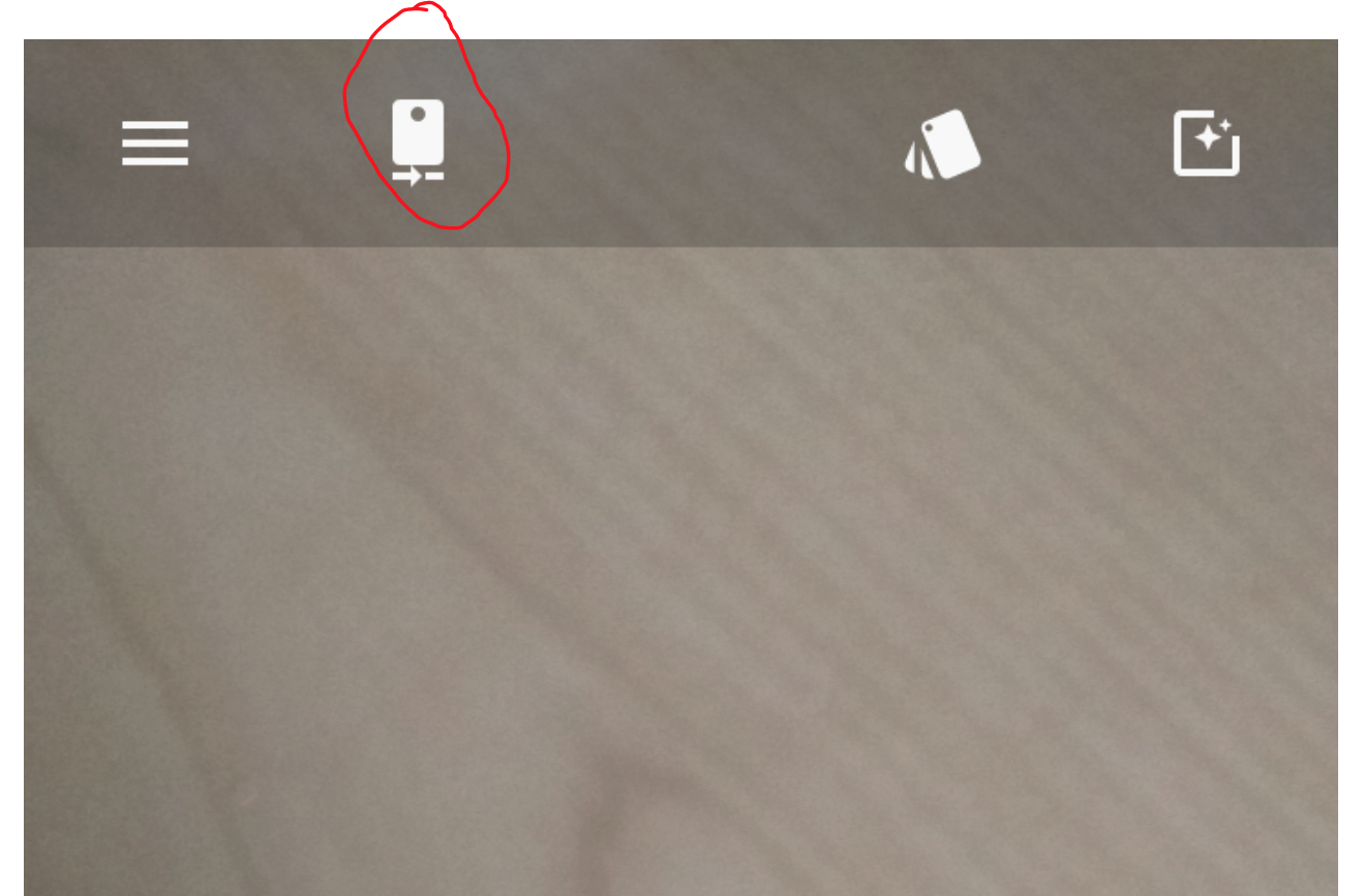

Die Umschaltung auf den Selfie-Modus wird mit dem zweiten Button in der Menüleiste vorgenommen. Wer richtig kucken kann - ist klar im Vorteil. Sorry für meine dämliche Frage, habe es einfach nicht gesehen...
