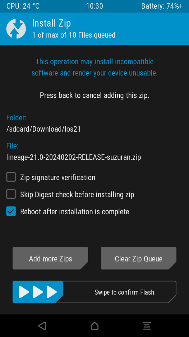

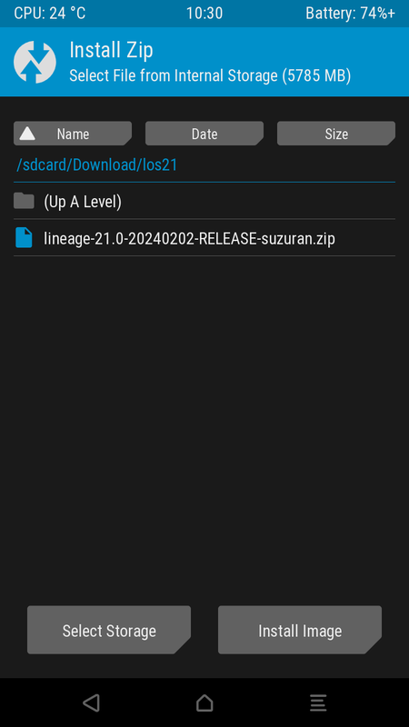

  5. Im TWRP "Install" antippen. Dort das o.g. Verzeichnis auswählen und die zu installierende Datei suchen und auswählen und dann mit einem Wisch nach rechts installieren (siehe zweites und drittes Bild).
  6. Warten. Das dauert etwas. Danach sollte LineageOS laufen.

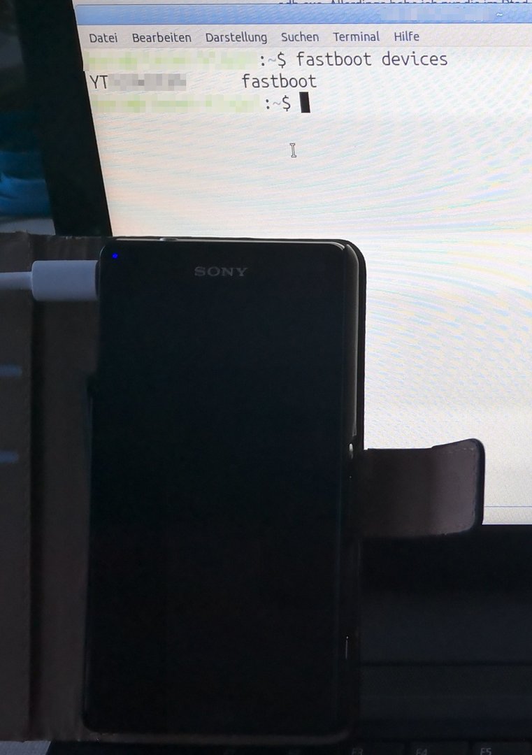

Ja, das ist kontra-intuitiv. Andere Android-Geräte zeigen wenigstens Text an, schreiben "fastboot" oder haben sogar ein kleines Bildchen.
Blaue LED und dunkler Bildschirm ist fastboot Modus.
Sorry, die Kamera wollte nicht so recht, aber bei voller Größe (Bild anklicken, ≈310KB) kann man es sehen. Smartphone (Z3c) komplett dunkel bis auf die blaue LED und der PC findet ein Gerät im fastboot Modus.

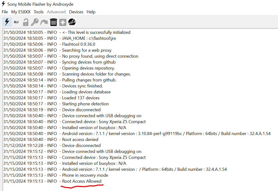

Nebenbei habe ich Flashtool64 gestartet, dort wird
connected device: Sony Xperia Z5 Compact
angezeigt. Das Teil hängt definitiv am Laptop.
In den Entwickleroptionen sind OEM-Entsperrung und USB-Debugging aktiviert. Auch das Schließen der Konsole und nach neuerlichem Start alles wiederholt brachte keine Änderung, ebenso der Austausch des USB-Kabels änderte nichts.
DOCH!
Eben habe ich nach dem Kabeltausch noch einmal im Flashtool nachgesehen (screenshot angefügt) und siehe da:
Root Access allowed!
Ich dachte, dass auf dem Display irgend etwas erscheint. Kann man irgendwo in den Einstellungen prüfen, ob die Entsperrung geklappt hat?
Seltsam ist auch das Verhalten der Konsole. Dort kann ich nichts mehr eingeben. Ein neuerlicher Start der Konsole mit Nachfrage
fastboot devices brachte nur ein C:\
Muss das so sein?
Ist das Z5C jetzt zum Aufspielen des TWRP bereit?

Interessant ist auch die Meldung im Flashtool:
Root access denied
Da dachte ich vorhin, dass ich schon weiter bin...
Ich weiß irgendwie nicht weiter...
PauleP

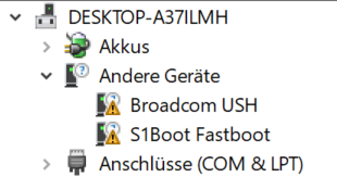

Kann es sein, dass plötzlich die USB-Treiber nicht mehr funktionieren? Letztens habe ich diese Möglichkeit auch untersucht, da gab es aber keine Fehlermeldung.
Ja, da scheinen die fastboot-Treiber zu fehlen bzw. falsch zu sein.
Da bin ich leider keine große Hilfe. Windows… wird Zeit, sich damit mal zu beschäftigen, egal wie kompliziert und schwierig es auch werden mag. Unter Linux gibt es so Probleme nicht.
Irgendwo muss es eine Anleitung für die Installation von fastboot-Treibern geben. Glaube mich zu erinnern, dass Google etwas im Developer Bereich hatte. Ist leider Jahre her seit ich das mit dem Z3c gemacht habe (damals auch unter Windows wegen dem Sony Mobile Flasher als der erste Versuch daneben gegangen war). Dann war da noch was mit einem 15 seconds adb installer – keine Ahnung ob das eine gute Idee war und noch ist (noch gepflegt wird). Das Ding hat einige Treiber mitgebracht.

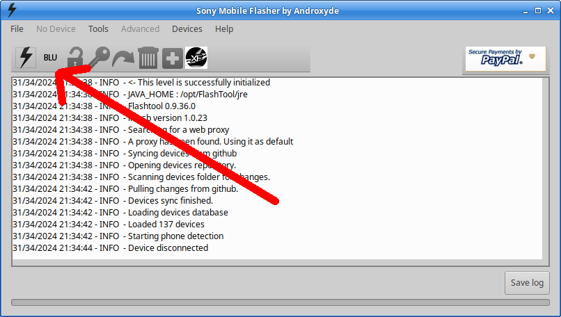

Spaß beiseite: Man kann ein Gerät auch mit dem FlashTool unlocken!
Da ich kein Z5c habe, dessen Bootloader gesperrt ist, kann ich an diesem Punkt leider nicht weiter testen.

Zuvor habe ich noch ein Update aller mögliche Treiber durchgeführt, was auch noch lange dauerte.
Egal, es sieht so aus, als ob plötzlich mein Telefon erkannt wird. Die Konsole spuckte zum ersten Mal etwas aus!
C:\>fastboot devices
CB5A284AAA fastboot
Also los ans Werk und erst die Groß-/Kleinschreibung nicht beachtet - aber dann:
C:\>fastboot oem unlock 0x5c1d9875758c01b2
FAILED (remote: 'Command did not succeed')
fastboot: error: Command failed
C:\>fastboot oem unlock 0x5C1D9875758C01B2
OKAY [ 2.639s]
Finished. Total time: 2.639s
Der erste Schritt ist geschafft!!!

So, ich habe jetzt TWRP auf das Z5C überspielt.
Ich habe den grauen Button (ich glaube es war der Lesemodus) ausgewählt. Hätte es nicht der Schreibmodus sein sollen? (habe mich nicht getraut)
Im darauffolgenden Bildschirm hat man die Wahl der Qual: Installieren, Einhängen usw.
ich habe installieren gewählt, jedoch komme ich nicht weiter, weil die Auswahl des Speicherortes keine Installation der ZIP-Datei zulässt (kann ich verstehen). Muss die Zip-Datei erst entpackt wrden und wenn ja wie?
Sorry, bei Linux sehe ich noch blasser aus...

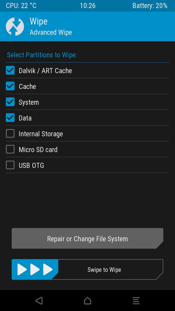

Ich glaube einen Fehler gemacht zu haben: irgendwie kam auf einmal der TWRP-Schirm wieder, diesmal habe ich keine Umstellung auf Deutsch vorgenommen. Dann auf WIPE gedrückt und formatiert. Danach auf erweiterte Formatierung, hier System und Cache ausgewählt und bestätigt. Danach auf Reboot und nun leuchtet ein Sony-Xperia Schirm, der sich nicht ausschalten lässt. Wahrscheinlich geht das solange, bis die Batterie abgekocht ist...
Kann man da noch etwas reparieren oder ist das das Ende des Z5C?

Ja, reboot nach format system ohne ein neues System zu flashen ergibt wenig → ist ja kein Hauptsystem mehr da.
Also zurück ins TWRP und LineageOS flashen.

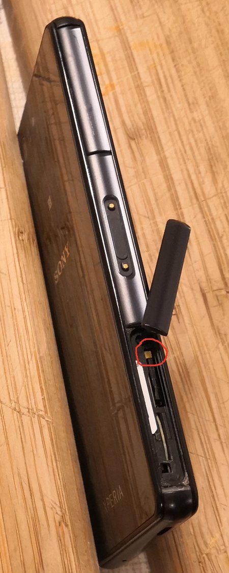

Vielleicht gibt es einen (versteckten) Knopf zum Ausschalten. Beim Z3c kann man den beim SIM-Slot finden. Betätigen mit Büroklammer einige Sekunden lang.
Dann Einschalten und kurz danach immer wieder (Lauter) (Lauter) (Lauter) (Lauter)… drücken. Hoffentlich kommmt dann TWRP.
