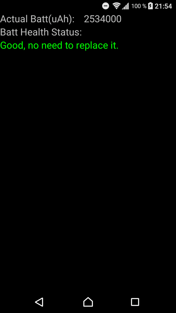

Ich mal ne frage was sagt mir das angehängte Bild???

Die Zahl uAh zeigt ja die Kapazität der Akkus oder?
@powersurfer123: Eigentlich zeigt Deine verwendete App ziemlichen Müll an.. Die Einheit uAh gibt es nicht und µAh (was MicroAmperestunden bedeutet) ist ebenfalls recht ungebräuchlich für die Angabe einer Akku-Kapazität. Letztere wird normalerweise in mAh gemessen (also MilliAmperestunden). Das Z5 Compact hat im Auslieferungszustand 2700 mAh, was umgerechnet 2700000 µAh ergibt. Wenn die gemessenen 2534000 µAh also stimmen, dann hätte Dein Akku etwa 6% seiner Gesamt-Kapazität verloren. Falls Du Dein Z5 Compact relativ zu Anfang gekauft haben solltest, wäre das ein relativ normaler oder sogar recht guter Wert in Anbetracht des Nutzungszeitraums.
Wenn Du ein verlässliches Ergebnis mit guten Dauer-Statistiken haben möchtest, würde ich eine der etablierten Apps verwenden wie z.B. AccuBattery oder eben das oben von @chgiceman verlinkte GSam Battery Monitor.
Das ist keine app sondern in Service Menü wird das angezeigt.
Das Handy ist ist ab 10 Monate alt

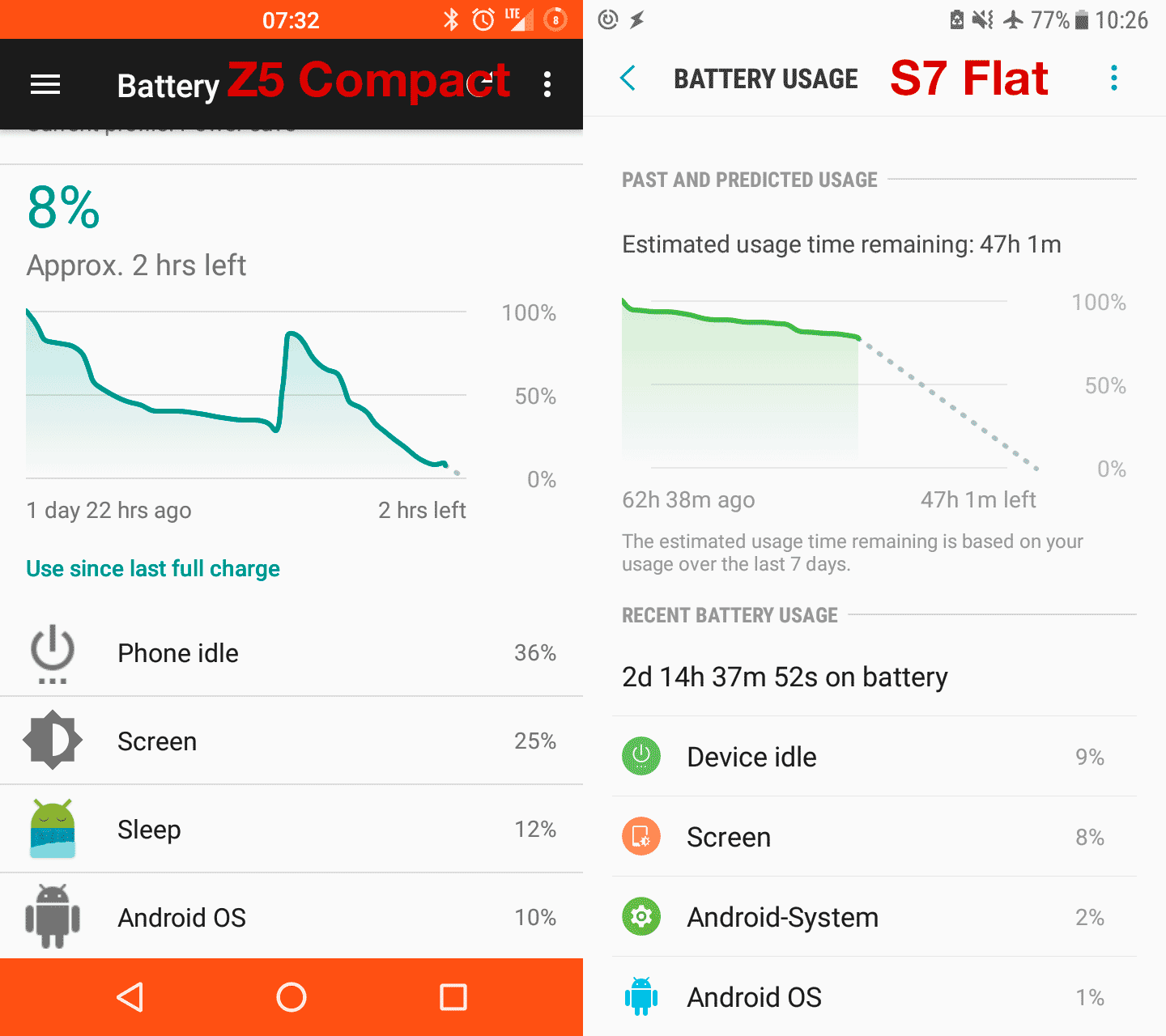

Ich habe das Problem dass über Nacht das Telefon ca 50% Akku verbraucht. Sehr seltsam ist dass der Prozess "Ruhezustand"(Phone idle) das meiste an Akku verbraucht (36%).
Das Telefon ist über Nacht im Flugmodus, alle Verbindungen außer Bluetooth deaktiviert.
Im screenshot habe ich noch als Vergleich die Akkustatistik des Galaxy S7. Dieses ist auch im Flugmodus allerdings mit deaktiviertem Bluetooth.
Auf dem Z5c läuft die aktuellste LineageOs 14.1 aus den offiziellen Repos und OpenGapps Pico.
Auf dem S7 läuft Stock Android 7.0 mit Patchlevel vom 17 Apr 2018.
Hat hier noch jemand dieses Problem? Weiß jemand wie ich das beheben kann?
