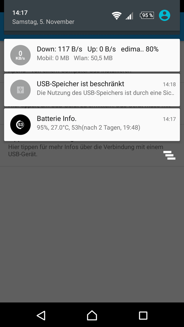

Gibt es eine Möglichkeit, über das OTG einen USB Stick anzuschließen?
Wenn ich ein USB Stick verbinde, kommt eine Fehlermeldung in der Statusleiste. Siehe Bild 1

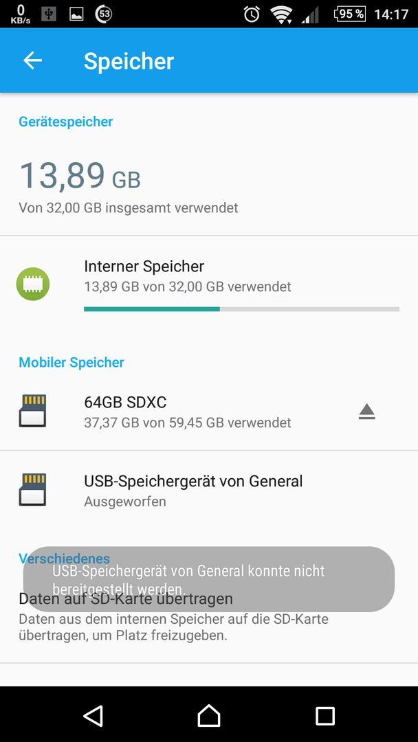

Wenn ich dann in der Einstellung unter Speicher gehe, wird er angezeigt aber es steht da das er ausgeworfen wurde.
Muss man was umstellen?

Dein erster Screenshot sagt etwas von Sicherheit, kannst Du den bitte mal aufklappen und hier posten?
Ich vermute, dass Du noch keinen Zugriff hast - analog zu einer eventuell eingesetzten SD-Karte.
Da steht:
Die Nutzung des USB-Speichers ist durch eine Sicherheitsrichlinie beschränkt.

Sorry, die Verschlüsselung habe ich nicht aktiviert!
Das mache ich sonst würde kein Gerät erkannt werden.
Sobald ich aber in der Einstellung Sicherheit die Verschlüsselung der SD Karte deaktiviere geht es.
