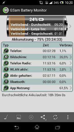

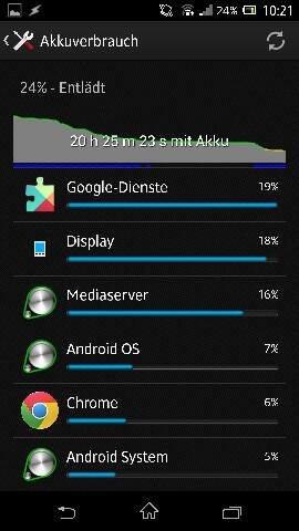

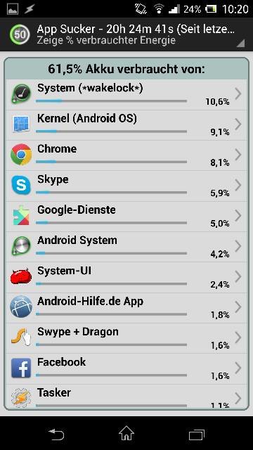

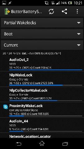

Servus,
Ich habe zwar nichts geändert, aber ich scheine mich den 4h DisplayOn zu nähern.
Trotzdem finde ich sind einige Verbraucher zu hoch.
Gesendet von meinem C6503 mit der Android-Hilfe.de App
