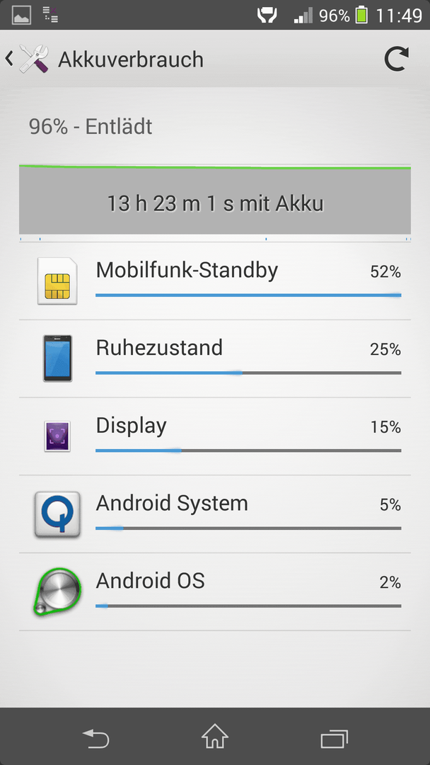

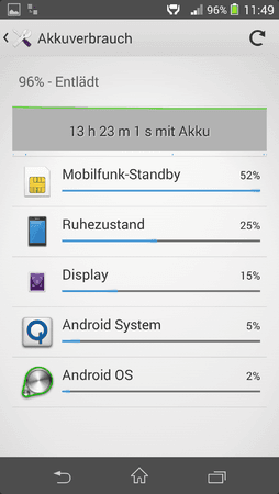

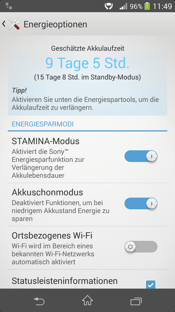

Seit dem 4. April habe ich mit einem 13W20 / 4.3.3 Gerät, mit Ausnahme der FB, kein Problem! Oder ich merke nichts davon, weil ich es nicht so oft benütze!
Ja komisch die Braureihe hab ich ja auch. Bei mir ist selbst wenn ich es nicht benutzt hab oder wenig immer nur Android OS mittlerweile nur noch oben.
Selbst nach einem Neustart verweilt es weiterhin im 90% Bereich. Und das ist bestimmt nicht normal.

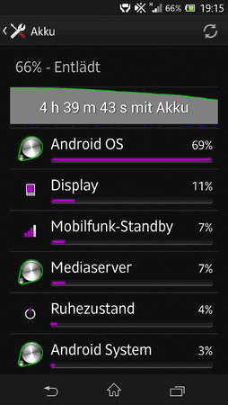

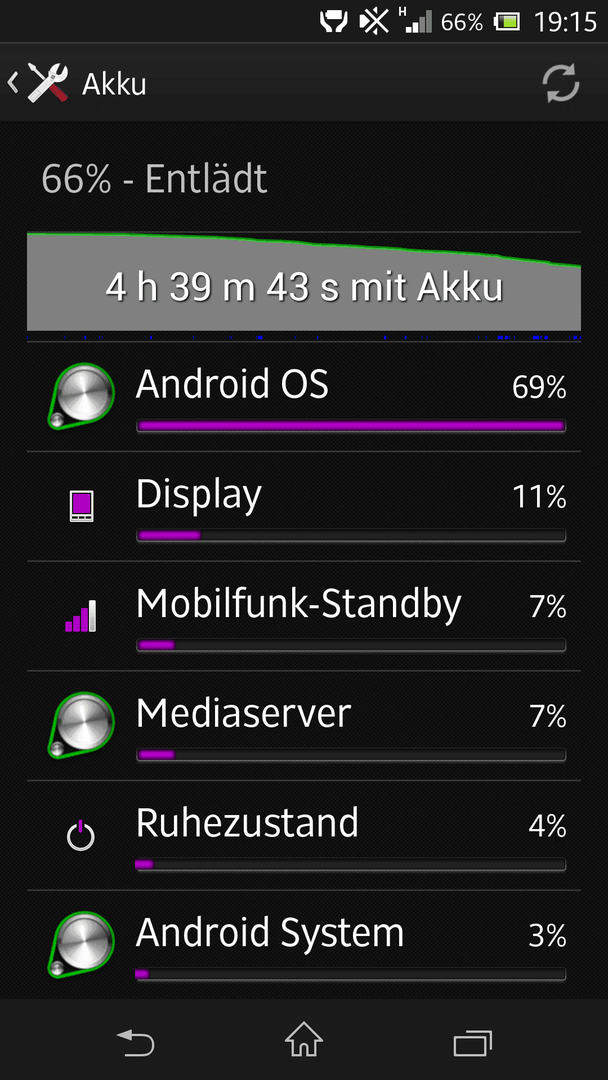

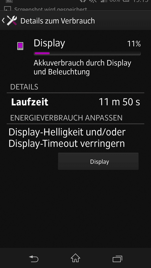

Jetzt 4.2.1 Stock keine Apps von mir drauf Werksreset vorher gemacht Android OS Bug. Ich scheine denn Bug nur noch zu haben.

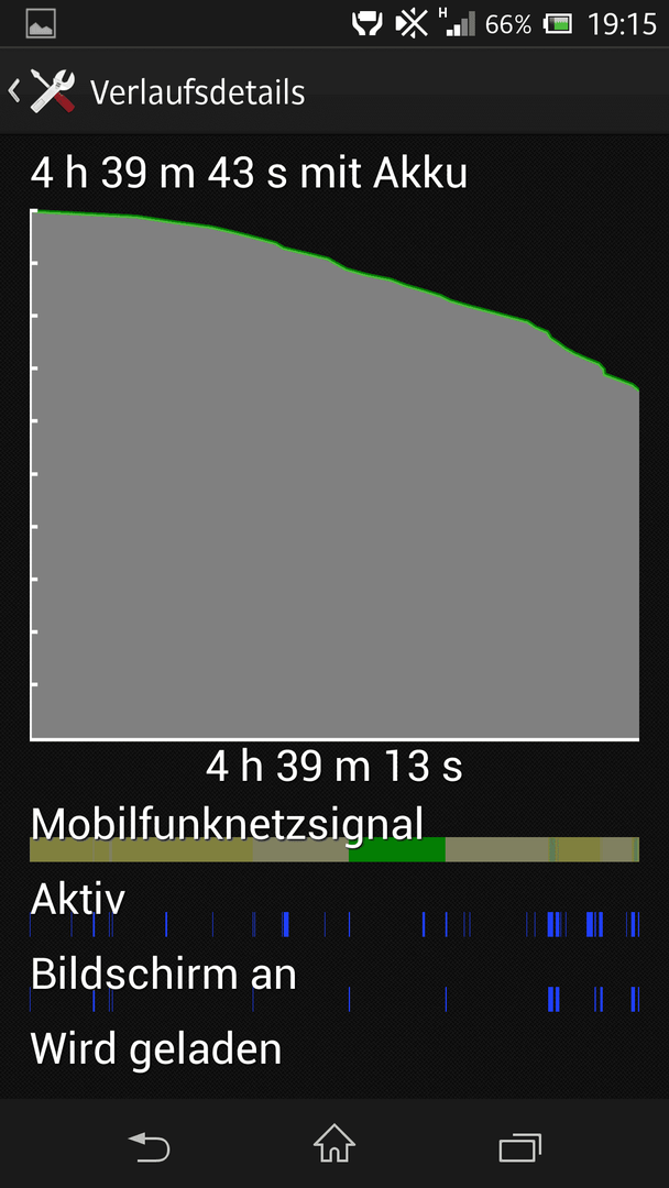

So sieht es aktuell aus nicht benutzt worden
10 Prozent die Stunde beim liegen lassen ist wirklich kein schöner wert :(
Ne finde ich auch extrem, ich bin jetzt mal auf die AOPK Custom Rom gegangen noch nicht die neuste Nightly aber ich versuch es mal damit, ob die Laufzeit zumindest etwas mehr wird.
Wenn er es auf 10 Stunden mit 2 Stunden Display On bringt ist das ja schon was aber aber 4-6 Stunden ist was heftig.
Bei der einzige Custom Rom wo der Android OS Bug nicht gezogen hat war die Liquid Smooth nur war dir etwas zu Beta noch.
Aber so an sich schon auf einem guten Weg.
Edit: Es könnte auch das Baseband schuld sein, weil mir fällt grade auf, das ich an der selbe Stelle wie mit der alten Stock Rom fast nur schlechten Empfang hab laut dem Diagram. Da sieht man ja an dem gelben Balken. Jetzt auf AOPK Custom hab ich an der selben Stelle, fast nur Grün im Diagram was ja eigentlich bedeutet besseren Empfang, und Android OS ist bis jetzt nur bei 4 % was Klasse ist.
Könnte ja sein das sich CM 11 und einige andere C Roms des Stock Baseband der 4.3 bedient haben, und deswegen ist immer der Fehler mit Android OS da.
Gut möglich,meine Vermutung war ja auch der andere / bessere Empfang aufm Land und der wakelook hat laut Google auch was mitm Modem zutun.
Stimmt würde deine Vermutung untermauern. Nur komisch das meins das vorher unter der alten Firmware nicht hatte.
Aber ich beobachte das mal jetzt mit der AOPK sollte das dort wie unter der Liquid Smooth auch weg bleiben, liegt es wohl am Baseband was wohl scheinbar in machen Custom Roms das gleiche ist wie von der Stock Rom.
