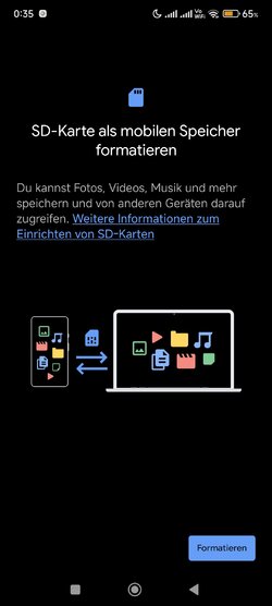

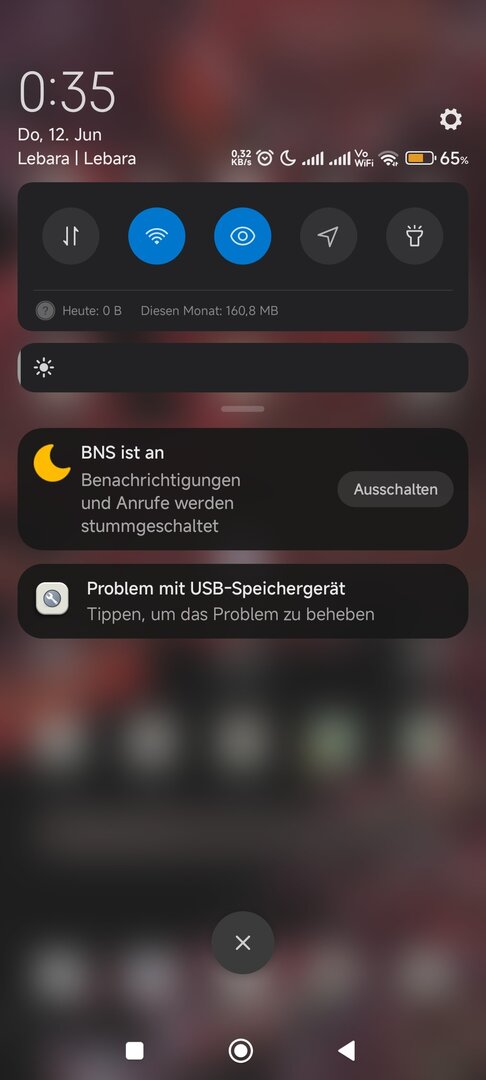

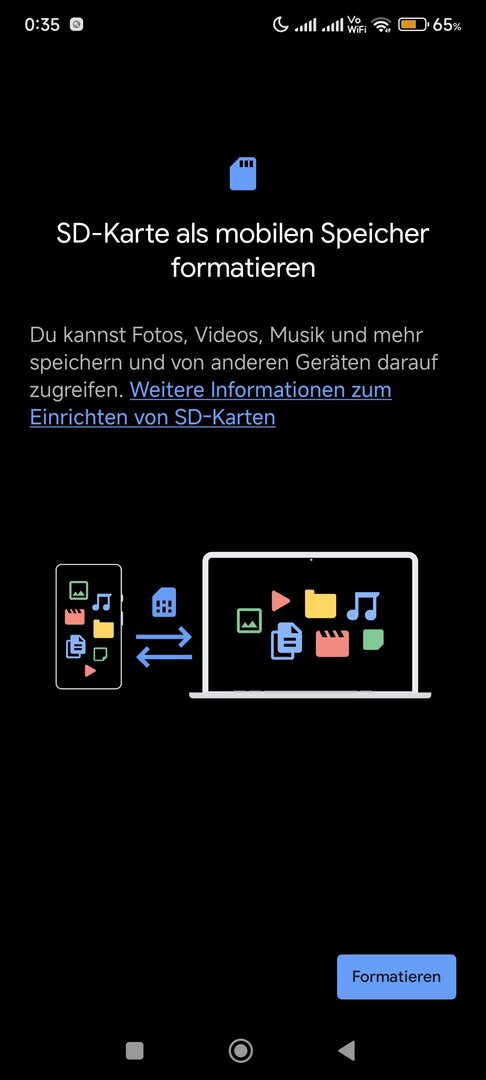

Hallo.
Ich bin 2 Tage damit beschäftigt, meine Fotos auf einen USB-Stick zu übertragen.
Nun bekomme ich plötzlich die Meldung "Problem mit dem USB Speicher". Und wenn es es lösen will, soll ich formatieren???
Habe 2 Screenshots angehängt.
Ich hoffe, jemand kann mir helfen...

Steck den Stick an einen PC und teste ihn dort
Da kommt auch sowas...
Und was passiert, wenn du ihn formatierst?
1. er könnte wieder nutzbar sein
2. er könnte defekt sein
Wo ist das Problem?
Einfach an irgendeinem anderen Comp / Notebook / Smarti ... ausprobieren
Wenn dort ebenfalls diese Fehlermeldung kommt: Schrott-Stick :D

Sollte der Stick ein FAT-Dateisystem haben (was sicherlich der Fall sein wird), können die meisten Daten sogar nach ein Schnellformatierung noch gerettet werden.
Reaktionen: ElemenTzz
Ja weil es nicht die Daten sondern das Dateisystem löscht.
Schreibst du keine neuen Daten nach der Schnell Format. kannst du sie theoretisch wieder herstellen.

@yvonne_maimuna Nach einer Formatierung wäre es möglich, die Daten, die jetzt auf dem Stick sind, wiederherzustellen. Dir kann aber niemand garantieren, wie viele der Daten gerettet werden können.

Mehr als formatieren und versuchen bleibt dir ja nicht übrig wenn das Teil so nicht geht.
Stecks in den PC.
Schnellformatierung in FAT 32 und schau eben mittels Tools was gerettet werden kann.
Wenn das Teil einen Weg hat sehe ich die Chancen aber als eher gering an muss ich sagen..

Du hast Daten auf den Stick gezogen und die Fehlermeldung kam.
Dann hast du die Daten aber von dem Gerät von welchem du auf den Stick gezogen hast schon gelöscht.
Trotz Fehlermeldung.
Eine Formatierung macht deinen Stick "platt"
Bei Fat32 "kannst" du was retten weil die Formatierung hier anders läuft als bei anderen Formaten.
ABER das ist nicht so angedacht dass man dies ganz einfach macht und alle Daten wieder da sind.
Eher nicht..
Gibt keine Garantie und das alles da ist ohne Fehler ist eher unwahrscheinlich.
Deine Annahme das Formatieren alles löschen bedeutet ist demnach richtig.
