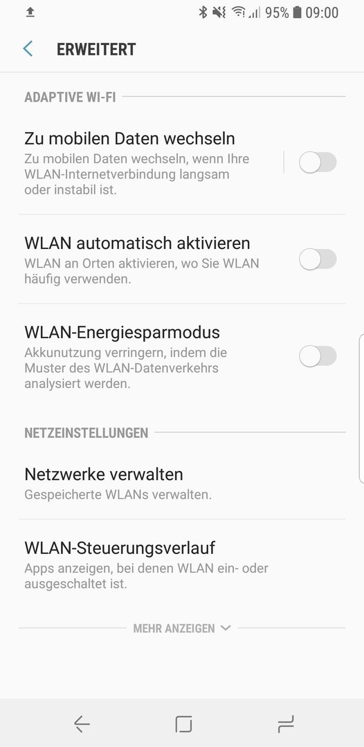

ich beschreibe mein Problem mal hier, da ich bei dem Fehlerbild davon ausgehe, dass die Ursache irgendwie am Endgerät hängt.
Durch den Einsatz eines neuen Routers (Fritzbox 7590) gibt es auch ein neues WLAN, in welches ich meinen Echo (2. Generation) hängen wollte, allerdings bekomme ich es nicht zum laufen, egal wie oft ich ihn zurücksetze und erneut versuche. Es hakt immer an der gleichen Stelle.
Es leuchtet der Ring orange und Alexa teilt mir mit, dass es nun im Einrichtungsmodus ist. Ich gehe in die App, und werde aufgefordert in das WLAN von Echo zu wechseln, was ich tue. Dies wird mit dem Hinweis, dass ich verbunden bin von Alexa quittiert und ich soll die Einrichtung in der Alexa App fortsetzen. Und da hakt es nun, in der App bleibt es weiterhin dabei stehen, dass ich mich mit dem WLAN vom Echo verbinden soll, obwohl ich das längst getan habe.
Habe schon etliche Versuche hinter mir, App neu installiert, Cache gelöscht, Daten gelöscht etc., bisher alles erfolglos.
Da an dem Punkt mein lokales WLAN sowieso der Router noch komplett außen vor sein müssten vermute ich die Ursache des Problems mal stark an meinem S8. Irgendwelche Ideen was ich mal noch testen könnte?
@elknipso
Einstellungen - Verbindungen - WLAN - oben rechts auf die drei Punkte - Erweitert - zu mobilen Daten wechseln.
Das musst du für die Einrichtung deaktivieren.
Bearbeitet von: hanspampel - Grund: In entsprechenden Thread verlagert. - "hanspampel"
Die entsprechende Option war bereits deaktiviert, daran liegt es also leider nicht. Siehe:

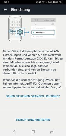

Er bleibt hier an der Stelle stehen, und geht nicht weiter. Auch wenn ich längst mit dem WLAN verbunden bin:
Falls noch jemand das Problem hat: Ich habe mir jetzt damit geholfen, dass ich den Echo per Notebook eingerichtet habe, das geht über eine entsprechende Webseite und funktionierte auf Anhieb.
