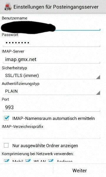

K9 Mail geht ohne Probleme, hab ich auch drauf.
Mir erzählt er, er könne sich nicht mit dem Server verbinden.
Server, Port usw. stimmen, aber die ganzen Sicherheitssettings sind von GMX nicht alle in der Hilfe angegeben. Evtl. passt da noch etwas nicht.
Probiere doch mal Pop3! Hat bei mir, egal mit welchem App, immer sehr gut funktioniert.
Pop3 ist doof ;-)
Ich will kein POP.
Ich nutze schon seit Ewigkeiten IMAP und ich weiß warum.

rihntrha schrieb:
Pop3 ist doof ;-)
cu
War ein anderer Port, mit dem rödelt er jetzt ewig und meint dann trotzdem er könne sich mit dem Server nicht verbinden... :-/
Der ursprüngliche Beitrag von 11:13 Uhr wurde um 11:24 Uhr ergänzt:
<hüstel>
Das im Screenshot ist ja auch der SMTP-Server...
Ich hab übrigens den Fehler. Beim Posteingangsserver muss imap.gmx.net stehen statt des per default ausgewählten mail.gmx.net.
Jetzt funzt es.
Siehst du nur einen? Ich habe beide hoch geladen.
cu
Ach, da unten ist noch einer, in klein.
Sorry, übersehen...
Vielen Dank noch mal auf jeden Fall!
