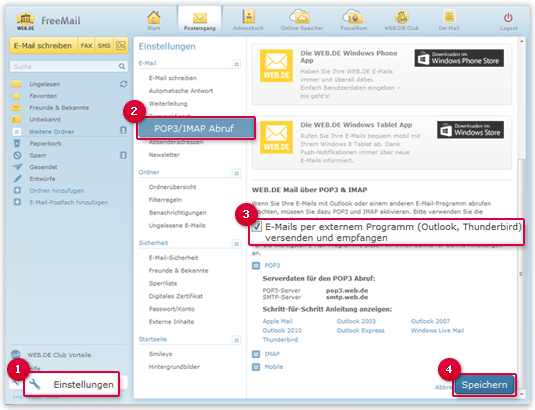

Hey Leute.. Ich habe auch sehr lange dieses Problem gehabt. Nun habe ich im Internet eine Lösung gefunden, wodurch mir der Zugang ganz schnell und einfach gelungen ist.
Loggt euch zunächst (mit Laptop oder PC) auf web.de ein und folgt den Einweisungen auf dem Bild.
Reaktionen: Korynaut
  1. Klicken Sie im Reiter E-Mail -Webaufruf- auf Einstellungen.
  2. Wählen Sie POP3/IMAP Abruf aus.
  3. Setzen Sie das Häkchen neben E-Mails per externem Programm (Outlook, Thunderbird) versenden und empfangen.
  4. Klicken Sie auf Speichern.
