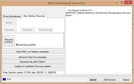

Hallo Ora
Im meiner MTK Version ist alles blau, nicht grün. Muss man das Gerät zuerst Rooten, um einen Backup durchführen zu können? Ist das rooten ohne Risiko möglich? Siehe Screenshot, (blaue markierungen).
Welcher Chip ist der bessere von den beiden genannten?
Die Sensorausrüstung versuche ich mit Antutu sichtbar zu machen und teile ich Dir später mit.
Versenden möchte ich das Gerät nicht, weil es mein einziges Telefon ist.
Lieber Gruss Patrick

Zunächst benötigt Du unbedingt ein Datensicherung OHNE irgendetwas zu verändern!
Das habe ich ausführlich in meinem MTK Droidtool Thema beschrieben. (Siehe Signatur).
Readback mit dem SP Flashtool. Als Blockgröße dabei den Wert der Startadresse des Fat Bereiches in der Scatterdatei nutzen, dann wird komplett einschließlich Deiner schon installierten APP und Einstellungen gesichert.
Lese Dir dazu den Tipp5 durch.
Ich sage aber gleich, sind nicht nur zwei Klicks:(
Frage ehe Du Fehler machst oder aufgibst.
Am Ende des Weges hast Du alle Files, die zur Wiederherstellung und Anpassung notwendig sind.
Das ist für diese SP lebenswichtige, da man schwer ROM's findet.
