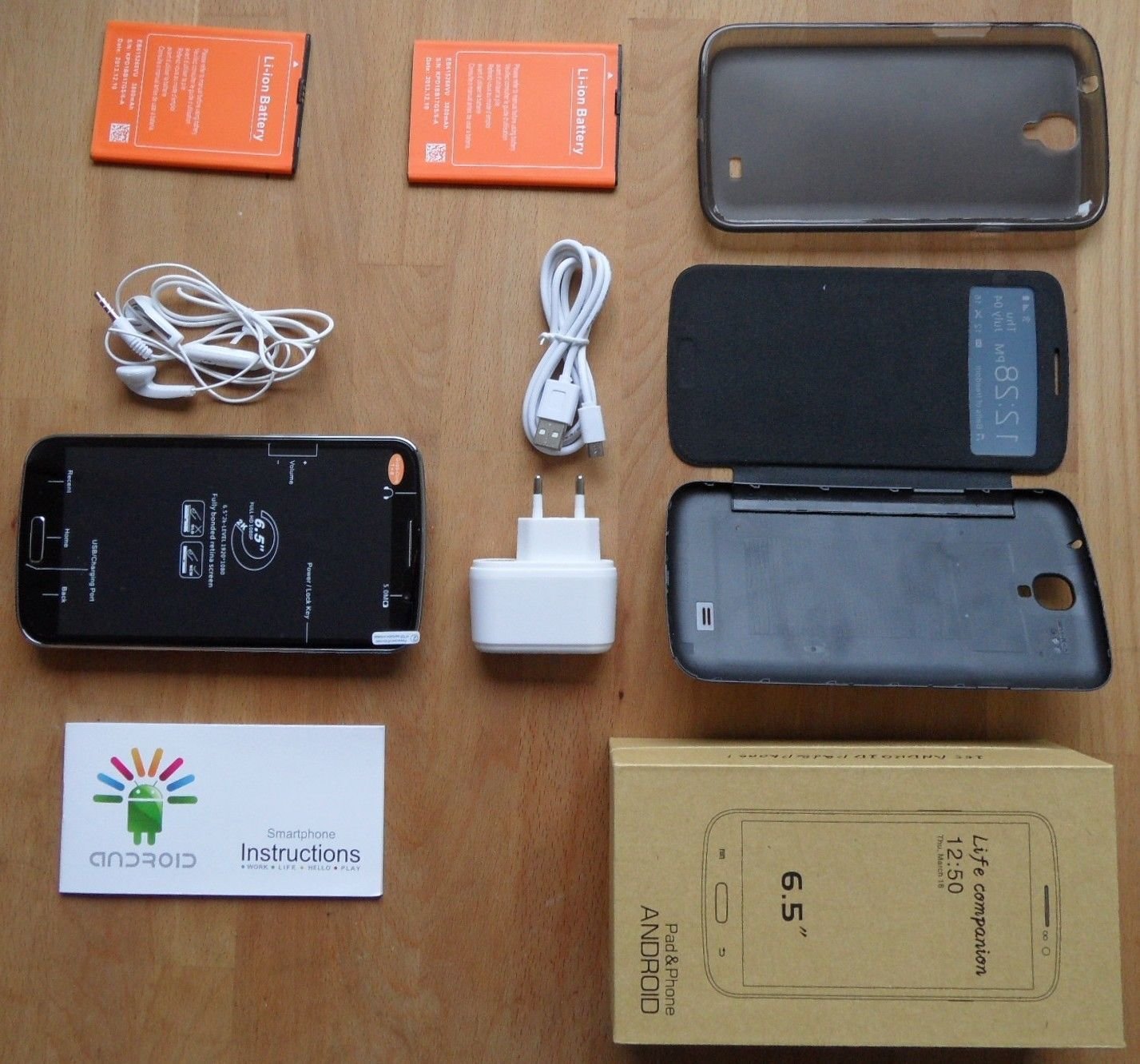

Heute kam das Handy an, Vorkasse und DHL Express brauchten 11 Tage.
Das Zubehör gefällt: Eine flexible TPU-Hülle, ein Klappcover, zwei Akkus, Kopfhörer, USB-Kabel und Steckerlader (schwachbrüstig) 800mA.

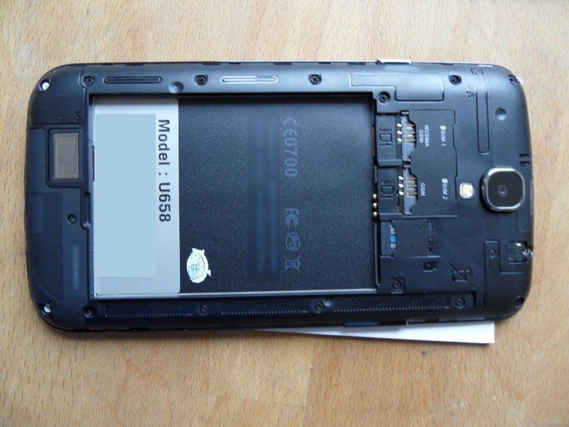

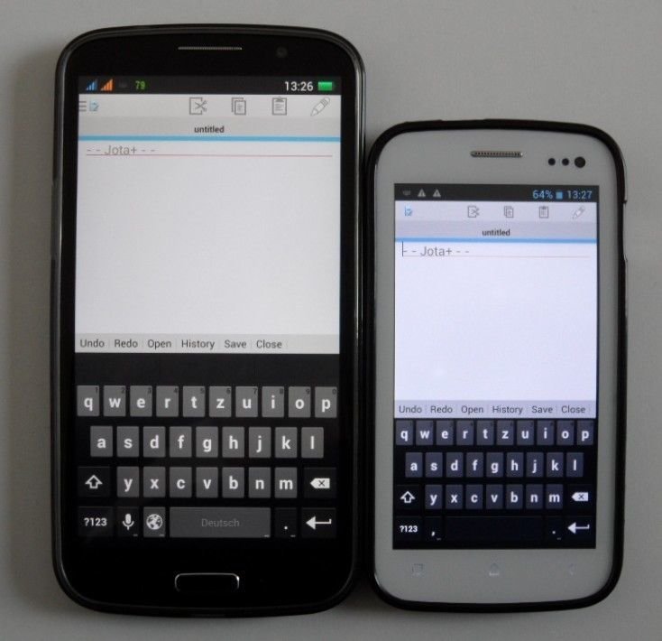

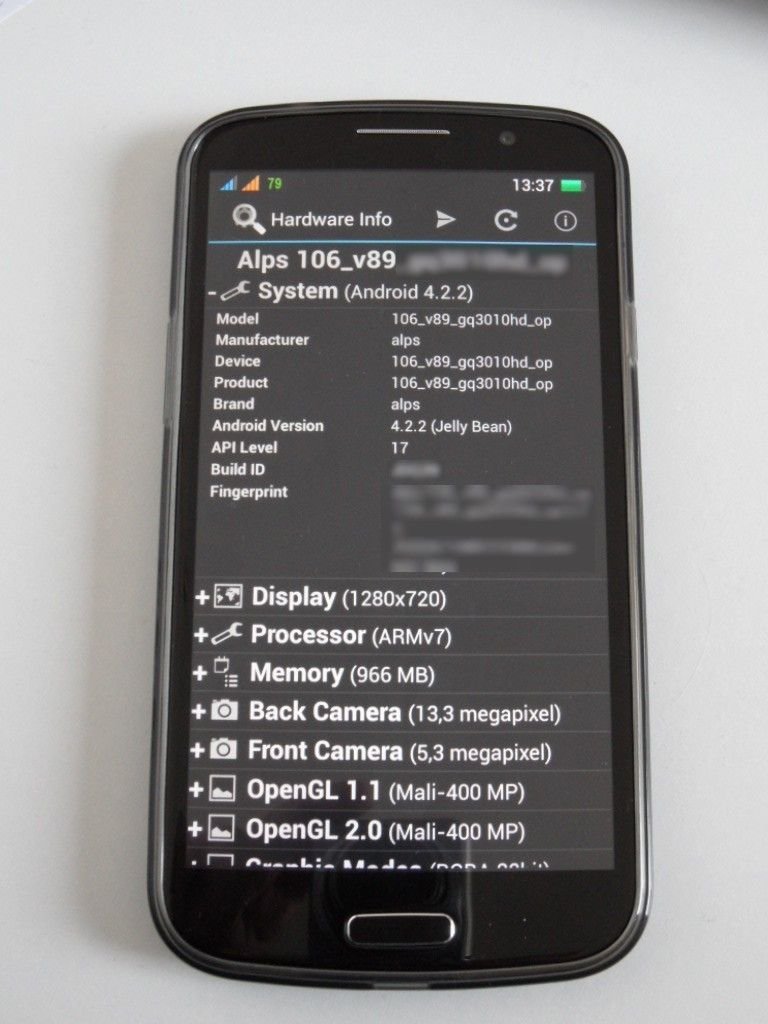

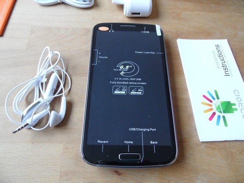

Hier Bilder vom Lieferumfang, der Frontansicht, der Innenseite, ein Vergleich zum Mobistel T2 und die technischen Daten. Das U658 hat keine Benachrichtigungs-LED. Die Beschriftung der Folie entspricht beim Display nicht dem U658 sondern dem des höher auflösenden U650. Die Kameras sind laut Hardware-Info besser als im Prospekt angegeben.

Can you tell me whats the rom build version of your phone?
Welcome :)
Android 4.2.2
Build-Nr. 106_v89_gq3010hd_op_20140103

Es sind Standard-SIM-Karten. Die werden in jeweils einen Schlitz gesteckt (siehe Fotos oben). Wenn man Micro-SIM in Adapterrahmen verwendet bekommt man sie leicht hinein und sie funktionieren auch, wenn man sie aber herausziehen will geht das nicht so leicht - wie auch bei anderen Marken (IPhone, Samsung, LG, Sony usw.): Mit Gewalt würden die Kontakte abbrechen, weil sich die zu kleine SIM-Karte dann an den Kontakten verhakt. Mit einem Trick bekommt man sie trotzdem relativ einfach heraus: Einen dünnen Plastikstreifen oder eine dünne Fühlerlehre unterschieben und die Karte mit einer oben eingepickten Nadel herausziehen. Das hatte nur Sekunden gedauert, als im Urlaub eine SIM-Karte für Internet-Flatrate hinein mußte.
Ich habe das Handy seit Anfang April und bin zufrieden. Der Bildschirm ist nicht so extrem hell wie im Mobistel T2, aber trotzdem sehr ok mit großem Blickwinkel und schönen Farben. Ebooks lesen oder Internet geht auch tagsüber draußen, hier mit einer selbst zugeschnittenen Antireflex-Folie. Die empfehle ich für ein sanfteres Gleiten der Finger auf dem Bildschirm und damit nichts blendet.
Allerdings sinkt dadurch die Bildschärfe ein wenig, man kann keine einzelnen Pixel mehr erkennen. Wer eine Anti-Reflex-Folie verwendet braucht daher kein Full-HD, so meine Erfahrung.
