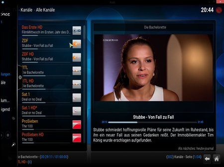

Nun habe ich die Anleitung erfolgreich befolgt und es geht (fast) super...
Der Ton hakelt immer mal wieder, so dass manche Wörter oder Wortteile verloren gehen. Was kann man da machen?
