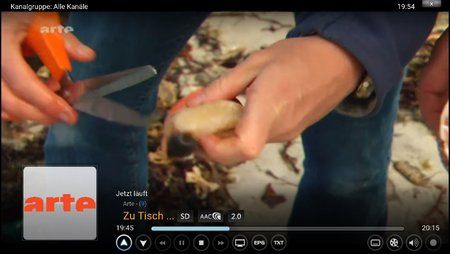

Hat wer den arte-Stream denn schon geschaut oder hat der nie funktioniert? ;)
Also in der aktuellen Playlist ist der rtmp Stream drinne, der funktioniert auf Fire TV (bei mir) mit Kodi 15 alpha (noch kein Update gemacht ^^)
hat bei mir noch nie funktioniert
Auf Amazon Stick mit Kodi Helix 14.2
Probiere mal Kodi 15, da läuft auch Disney Channel ohne Probleme.

meinst du den normalen Stream?
Ja der geht.

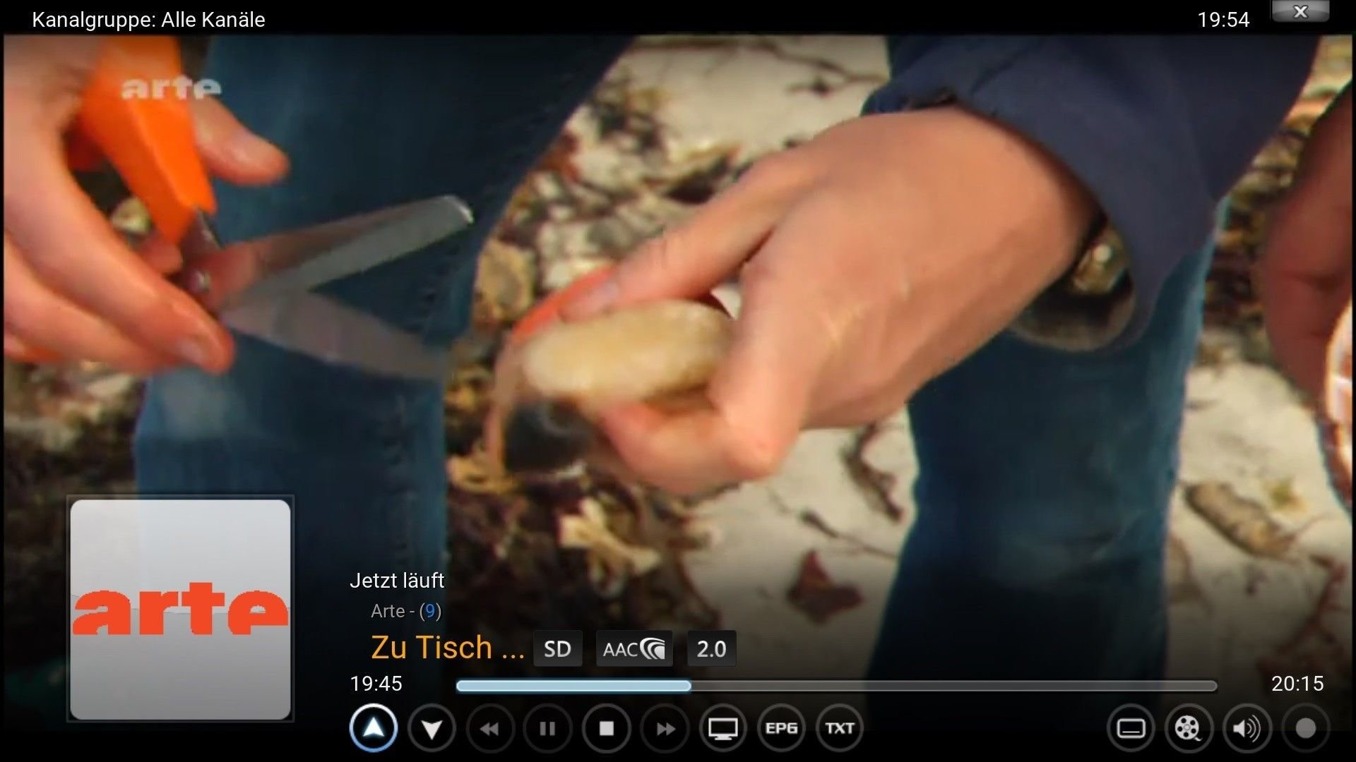

Also arte bekomm ich auch unter Kodi15 nicht zu laufen:sleep:
Dafür läuft aber jetzt Disney HD
ok nicht so tragisch schaue ich eh nicht
Vermisse nur atv2 da die Testsender ja nicht mehr laufen
UPDATE:
habe alles hinbekommen, alle 2 Sticks jetzt mit Kodi 15 und Arte läuft auch
