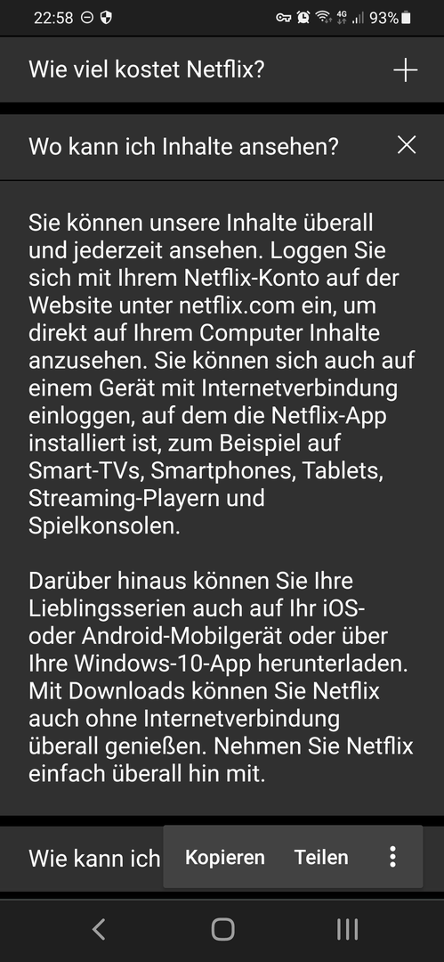

Das Problem liegt aber nicht am Smartphone sondern an Updates der Telekom. Es wird heute bei jeder Übertragungsmöglichkeit mit Bild, sogar per Kabel erkannt, dass Daten extern weitergegeben werden und deshalb kein Streamon Zugriff sind.
Habe selbst kein Netflix -- aber die Webseite sagt auch über Webbrowser (Screenshot). Ein Versuch wäre mit
Web Video Cast | Browser to TV - Apps on Google Play
auf den LG zu streamen mit der Option "durch das Telefon leiten". Am besten auch den WebVideo Caster Client auf dem LG installieren.
Kann natürlich sein dass wegen irgendwas DRM das gar nicht oder nicht in voller Auflösung geht.
Versuch macht kluch :)
