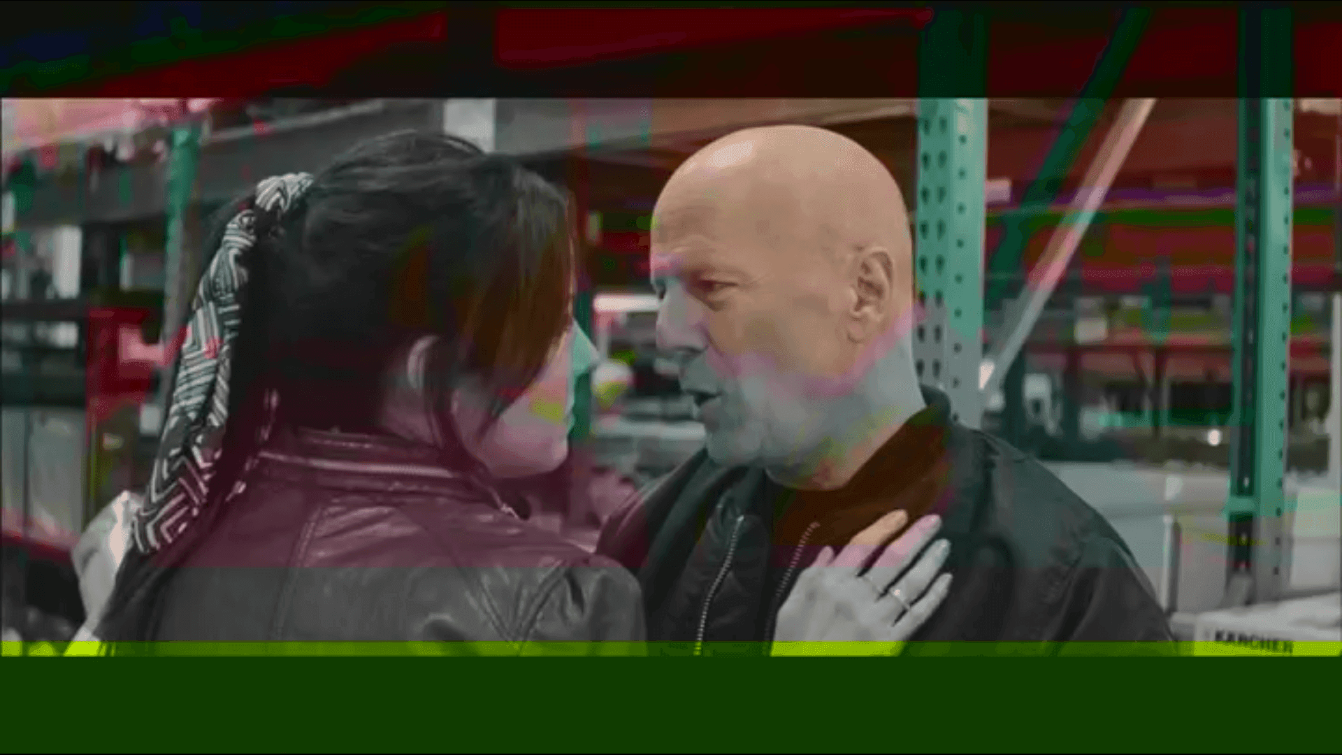

Jo, habe dem Support ein paar Screenshots geschickt, so wie diesen hier:
Exakt das gleiche hier.
