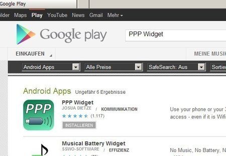

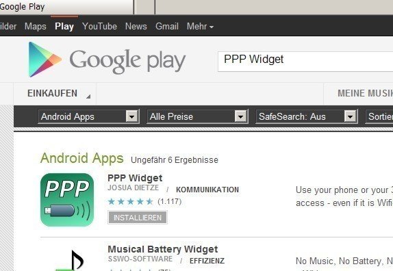

Hallo Danke erstmal.
Wo kann ich den die App herunter laden. Ich finde sie nicht.
Danke schon mal
nach einfach im Google AppStore nach PPP Widget suchen!
Gruß und viel Erfolg
