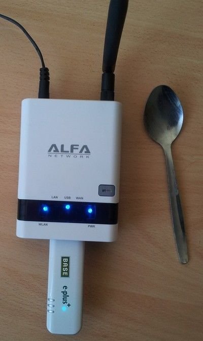

a bissel OT...aber der E160 läuft jetzt auch mit meinem ALFA 36-PowerRouter (MiniRouter mit 500 mW), war ein bissel tricky...aber jetzt funzt er !
