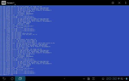

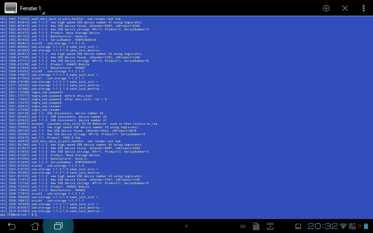

Ich habe jetzt einen Huawei E160. Allerdings funktioniert auch dieser nicht. ich glaube, dass ich irgendwas falsch mache :D Wenn ich den Modeswitch manuell im Terminal mache, sagt er mir, dass er kein Gerät im Target-Mode gefunden hat. Bei dmesg zeigt er mir auch kein Modem, sondern einen usb-storage an. Als ID bei lsusb zeigt er mir 1003 an. Ist das der richtige Wert als Modem?
Ich habe mal am PC den microSD-Modus ausgeschaltet. Jetzt erkennt er den Stick mit der id 1001, jedoch weiterhin keine Verbindung.
Unter Ubuntu funktioniert er(mit wieder aktiviertem CD-Laufwerk) einwandfrei. Die anderen beiden Sticks haben nicht funktioniert. Einen Modeswitch musste ich gar nicht durchführen. Kann ich die Verbindung unter Android irgendwie manuell im Terminal herstellen?
Hier die dmesg-Ausgabe:
Ich denke das Problem liegt darin, dass er den Stick nicht auf ttyUSB0 setzt. Bei Ubuntu hat er dies getan und dort funktionierte ja alles

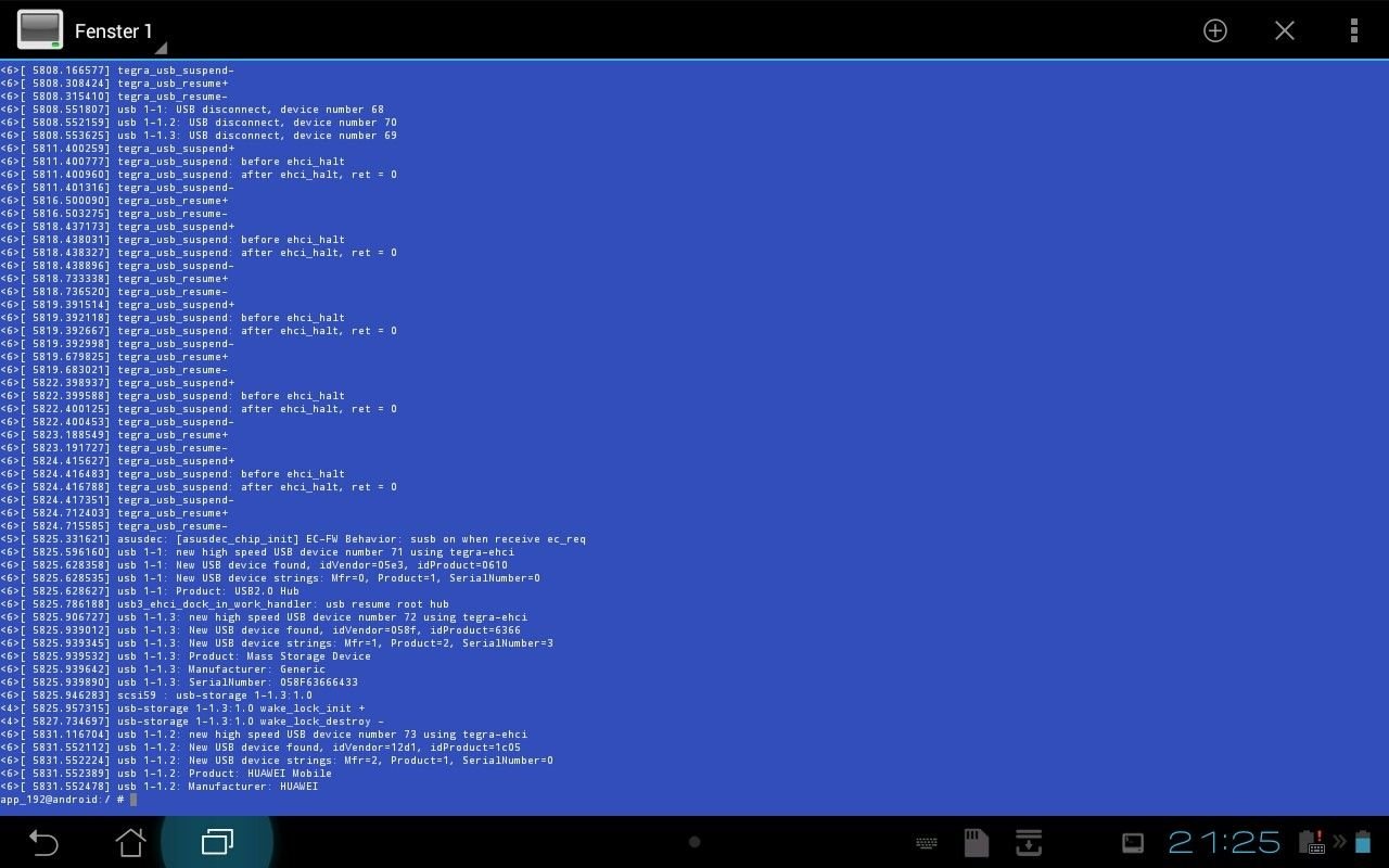

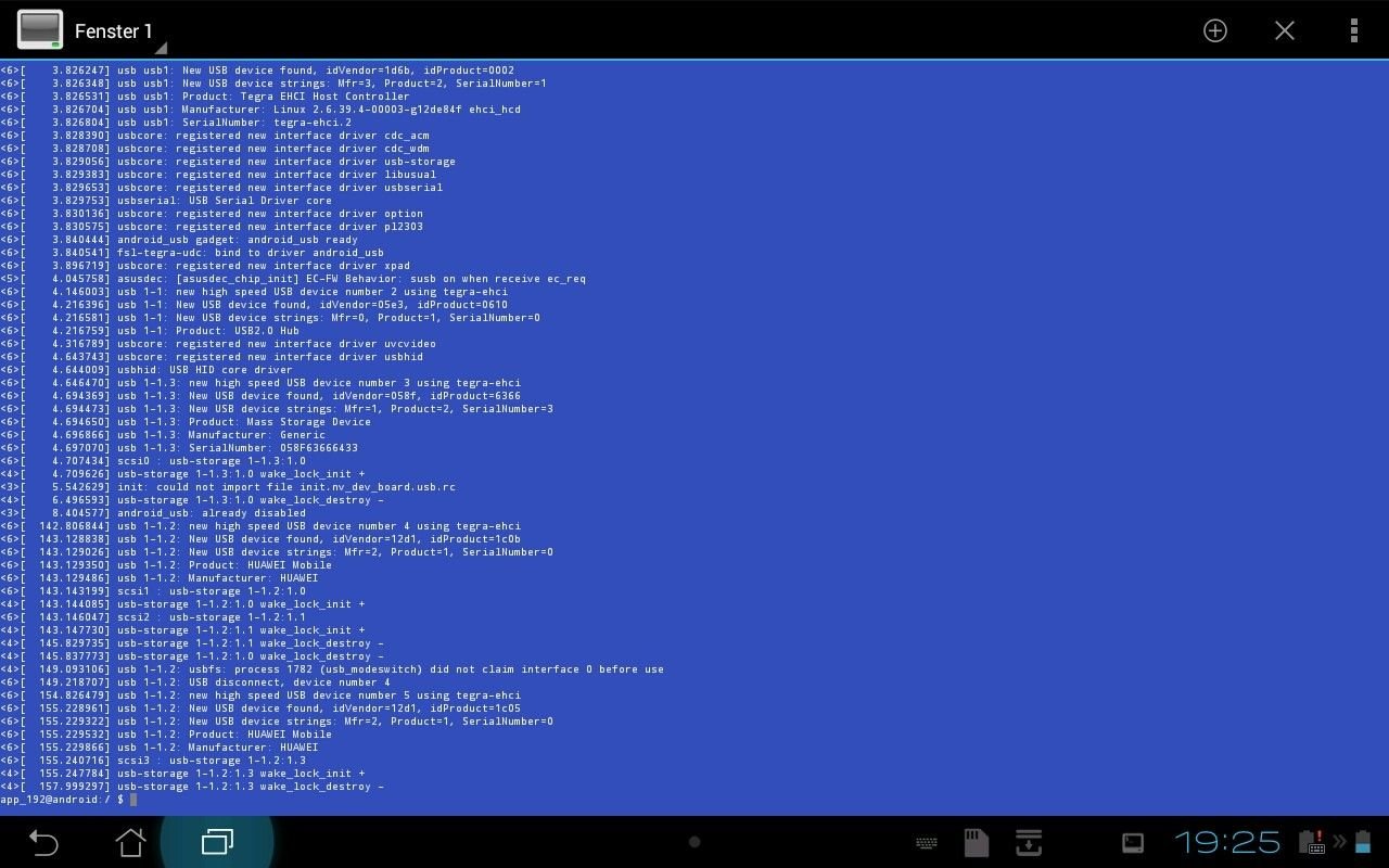

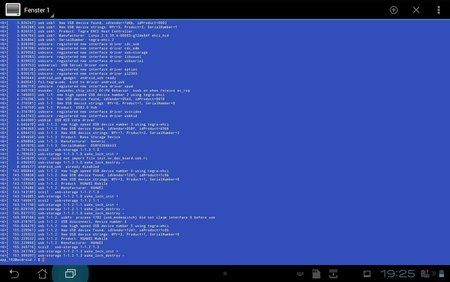

ich wollte an meinem Prime einen UMTS-Stick betreiben und habe mir den Huwei E173 gekauft - sollte einfach funktionieren, dachte ich.
Genaue Lieferung ist aber der E173s. Leider wird der anscheinend vom UMTS-Manager nicht unterstützt. Er zeigt mir nur Vendor 12d1 und Product 1c0b an. Anbei die relevanten Screenshots (wie kann man im Terminal eigentlich Text kopieren?).
Vielleicht hilft noch dieser Link (nach 1c0b suchen): USB ModeSwitch
Mir fehlt das Wissen, da wirklich was Brauchbares draus zu machen.
Danke!
DerRobinson
[EDIT]: Selbst wenn man per AT-Befehle auf "nur Modem" umschaltet, lässt sich der UMTS-Manager nicht erweichen. Er zeigt dann zwar die korrekte ProductID an (1c05), kann aber keine Verbindung aufbauen. Einen weiteren Screenshot des Terminals bei aktiviertem Modem habe ich angehängt. Android erkennt den Stick anscheinend nicht als Modem.

Wir sind einen Schritt weiter, aber noch nicht am Ende. Der Switchmode klappt (switchmode.conf wird richtig angelegt), aber noch wird er nicht als Modem erkannt (s. gestern und Screenshot).
Bei den Recherchen habe ich noch einige Hinweise gefunden:
[SOLVED] Mobile Broadband FC13 Huawei E173 - FedoraForum.org
USB_ModeSwitch ~ View topic - Huawei E173s
USB_ModeSwitch ~ View topic - Huawei E173s working config
Danach sollte die switchmode.conf so aussehen:
Code:
# Huawei E173s
DefaultVendor= 0x12d1
DefaultProduct= 0x1c0b
TargetVendor= 0x12d1
TargetProductList="1c05,1c08"
CheckSuccess=20
MessageEndpoint= 0x0f
MessageContent= "55534243123456780000000000000011062000000100000000000000000000"
WaitBefore=3
Wobei das WaitBefore etwas umstritten ist.

Erste Erkenntnis: Wenn man UMTS Manager startet und dann den Stick einsteckt, macht er den modeswitch, um dann ca. 5sek später den gesamten Prime zum Reset zu bringen - hat er übrigens in der Version davor auch schon gemacht.
Reihenfolge Stick, UMTS Manager ist i.O., stellt aber noch keine Verbindung her. Das Bild bleibt das gleiche, kein Erkennen des Modems, das Terminalbild ist identisch.
