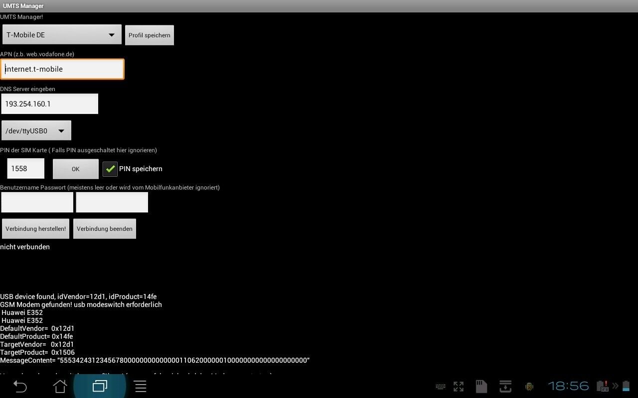

Habe die Datei übertragen - jetzt kommt mehr Text - jedoch noch keine Verbindung - ich hänge den Screenshot an - leider kann ich nicht zu einer weiteren verdeckten Zeile scrollen ... aber vielleicht hilft der Teil ja schon weiter.

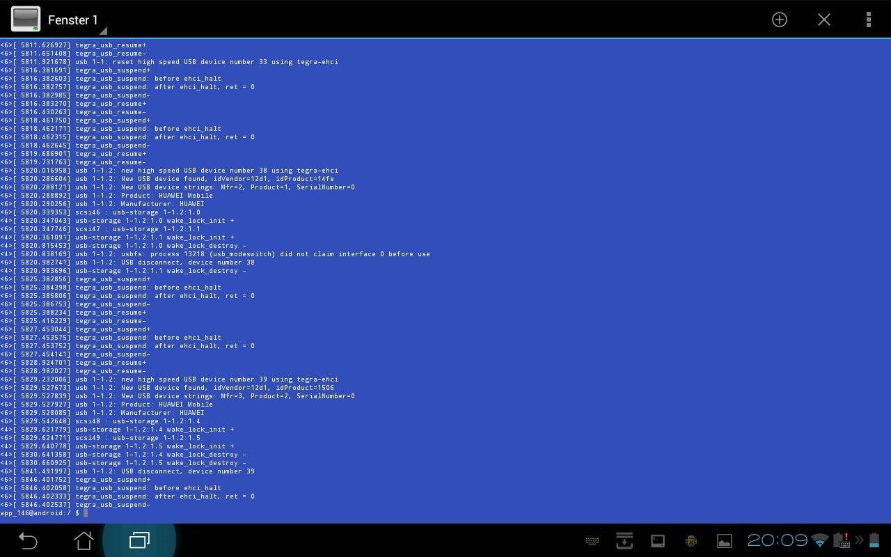

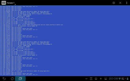

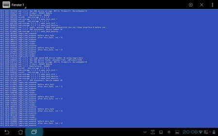

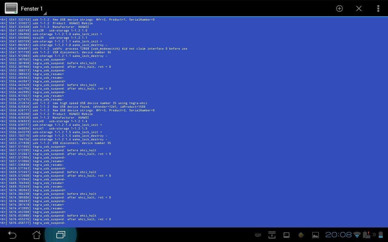

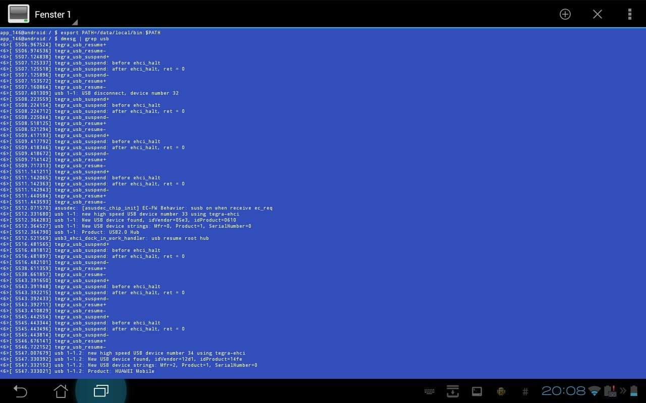

Anbei screenshots - Text jetzt länger wie beim ersten Mal.
sepo
OK der modeswitch scheint nicht korrekt zu funktionieren.
Probier mal folgendes:
starte die app dann steckst du den Stick an
warte den reset des stick ab.
wechsel in das Terminal
tipp ein:
su
echo "12d1 1506" > /sys/bus/usb-serial/drivers/option1/new_id
dmesg |grep GSM
und wenn Ausgabe erscheint dann poste mal den screenshot.

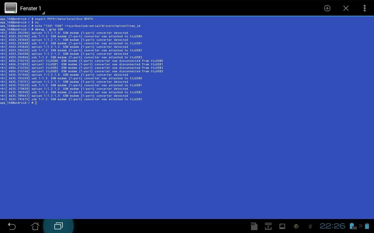

Hallo j-k, Danke für Deine Rückmeldung.
Heute ganzen Tag im Familienkreis verbracht - keine Zeit für weitere Schritte - erst jetzt kann ich den screenshot liefern ... that's live...
Ich hoffe der Shoot kann zur Lösung beitragen ...
sepo

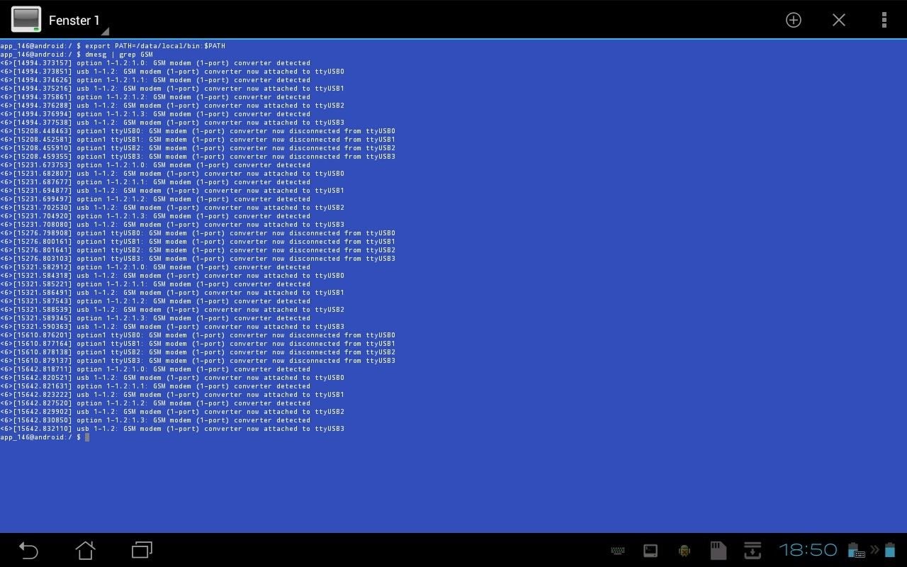

Ja das war genau das was noch fehlt, diesen Befehl muss ich noch in die app einbauen.
Das wird aber erst am Wochenende, da ich die ganze Woche auswärts bin.
Du könntest ja noch mal genau diesen Ablauf machen und danach in der app auf verbinden gehen, das sollte jetzt tun.

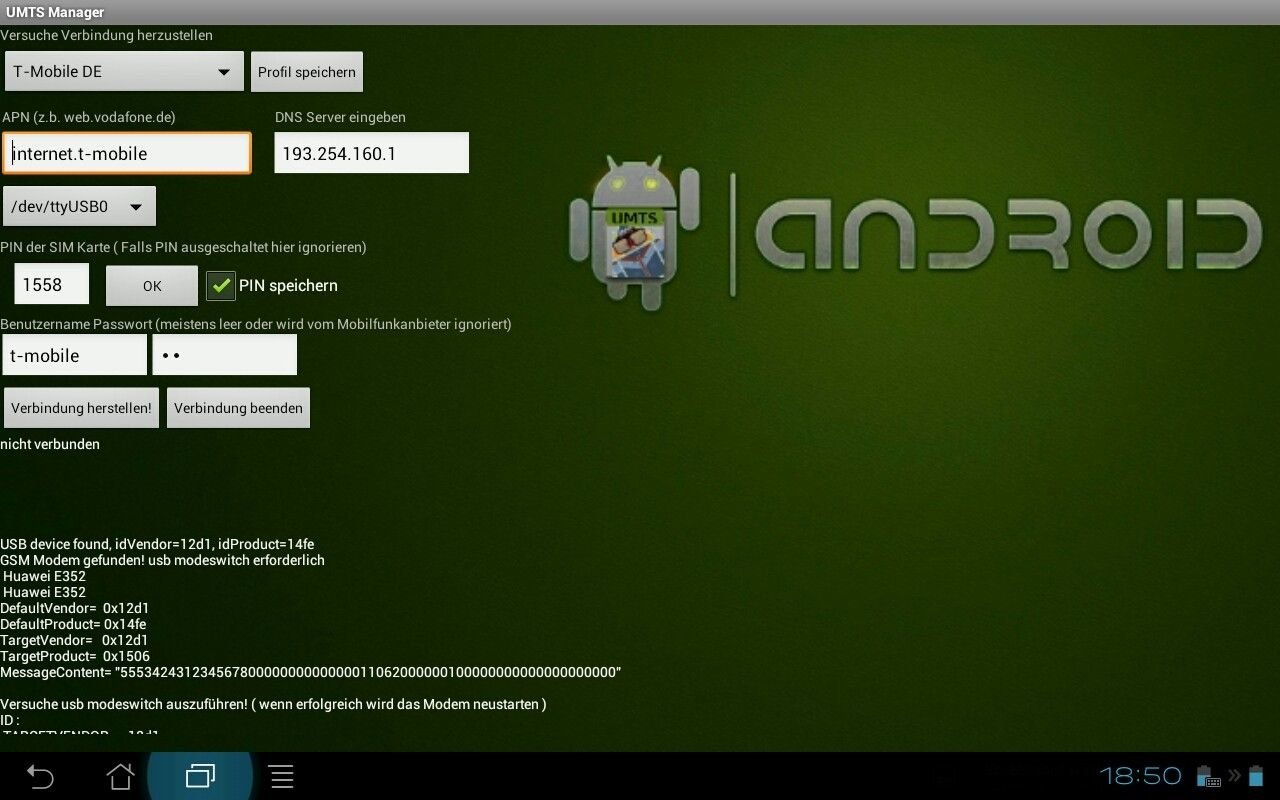

Danke für Dein weiter dranbleiben. Ich habe es ausprobiert - mit Geduld - jetzt kommen andere Meldungen im app und in der Terminal-Abfrage -jedoch auch nach einigen Minuten warten noch keine Verbindungsmeldung. Sicherheitshalber habe ich auch noch eine andere sim-Karte probiert und beide ohne und mit dem Kennwort t-mobile
Hier die Screens:

Also sieht doch gut aus der modeswitch klappt, wenn es immer noch keine Verbindung herstellt dann probier mal die schnittstellen durch von ttyUSB0 bis ttyUSB3 durch.
Ansonsten kann ich nur noch raten die Einstellungen von deinen Mobilfunkbetreiber zu überprüfen. Und wenn die Pin abfrage eingeschaltet muss ich auch manchmal 2 mal auf verbinden drücken wenn der 1. Verbindungsaufbau fehlschlägt (Das dauert mind. 5sek.)
Oder es funktioniert gar nicht bis der Stick neu initialisiert werden wurde. Aber normal geht das problemlos zu eplus vodafone u.congstar mit meinen e160 u.e173
