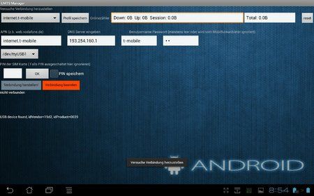

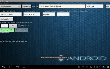

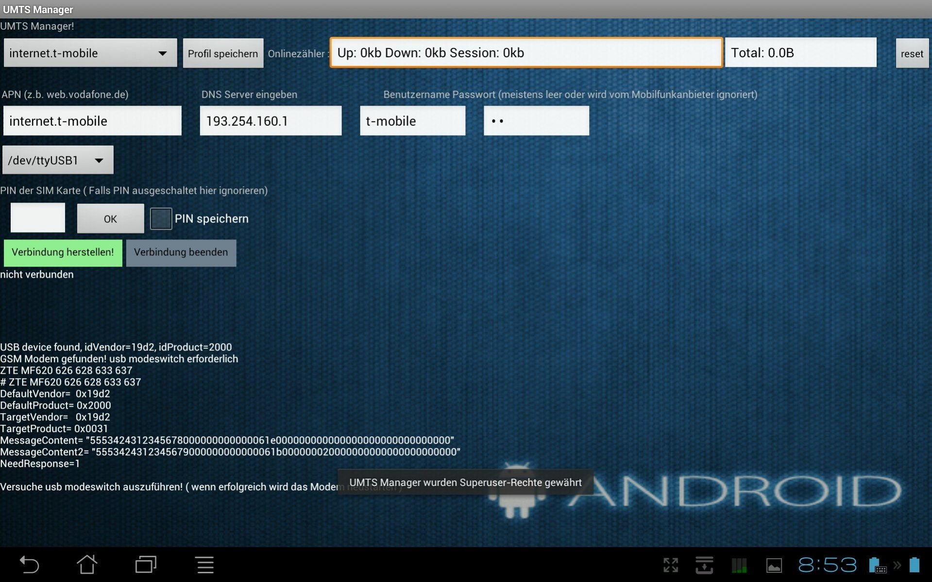

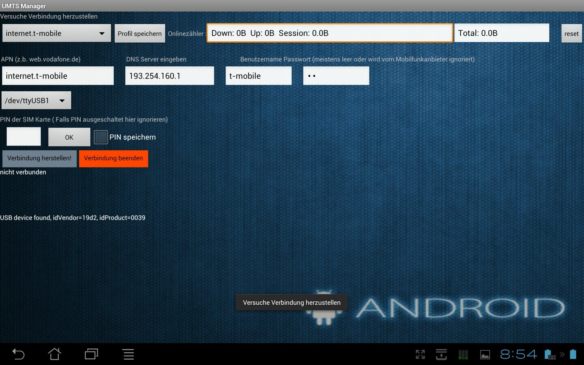

ich habe zwar nur den Verwandten des Prime, nämlich das Infinity, aber ich versuche es hier dennoch, in der Hoffnung auf Rettung :D
Also ich habe das Infinity gerootet, Busybox und UMTS Manager installiert, gestartet und den Stick (den Congstar Surfstick, müsste ein ZTE MF190 sein) reingesteckt.
Soweit so gut, im UMTS-Manager passiert scheinbar auch eine Menge. Aber dann... tote Hose. Und einzig auf USB1 kommt beim Verbindungsversuch überhaupt eine Reaktion. Der Button wird rot, aber einige Sekunden später gelb und danach wieder grün. Dem Onlinezähler nach gingen auch keine Daten hin und her, d.h. kein Verbindungsaufbau.
Anbei Screenshots des ganzen.

Die Zugangsdaten im UMTS-Manager müssten übrigens korrekt sein, und der Stick selbst funktioniert mit der SIM unter Win7 einwandfrei.
Hat jemand noch eine Idee, was ich versuchen könnte? :o

Hi,
Von deinen Stick gibts leider jede Menge verschiedener Varianten, ich würde mal vermuten das der usb modeswitch nicht korrekt ausgeführt wird.
Du könntest dir alle verschiedenen Sticks raussuchen was zu deinen ( idVendor=19d2, idProduct=2000) passt auf:
http://www.draisberghof.de/usb_modeswitch/device_reference.txt
und dir eine passende config erstellen und den modeswitch ausführen.
Vieleicht schaust du auch mal bei Startseite - congstar Support Forum vorbei und suchst mal nach Beiträgen die sich mit Linux und deinen Stick beschäftigen.
Alles andere wäre Rätselraten hier aus der Ferne.
jk
