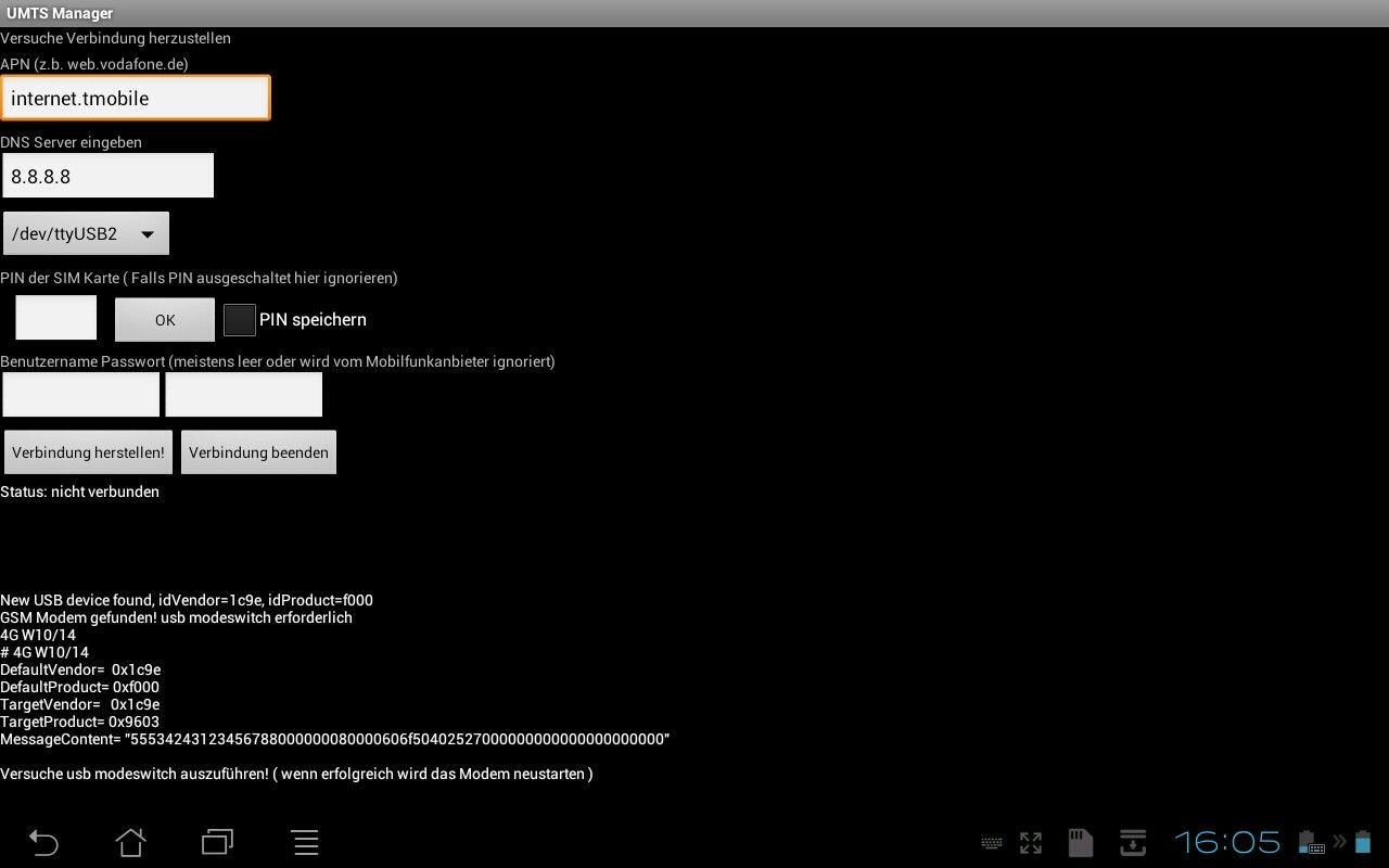

@j__k:
Schade, dass Asus so etwas nicht von Haus aus mitliefert! Gut, dass du das Problem gelöst hast!
Allerdings habe ich ein Problem mit meinem XSStick P14.
Vom UMTS Manager wird er als XSStick W10/14 erkannt
TargetProduct wird auf 0x9603 gesetzt. Laut Google Suche müsste der P14 jedoch beim modeswitch auf 0x9605 gesetzt werden. Gibt es eine Möglichkeit, dies zu ändern? Der Stick führt zwar einen Neustart durch, blinkt in allen Farben einmal, danach wechselt er jedoch erstmal auf rot blinkend, dann blau blinkend, d.h. er hat ein Netz gefunden, kann sich aber nicht einbuchen, obwohl ich schon alle möglichen APN-Einstellungen ausprobiert habe.
Falls es generell zu empfehlen ist, könnte ich mir natürlich auch einen Huawei Stick kaufen. Ist mir aber natürlich schon lieber, wenn ich bestehende Hardware nutzen kann.

@sennf
du könntest ja mal folgendes probieren
du steckst den Stick mal neu an und startest meine app nicht.
Du editierst die Datei ( als root!) /data/data/umts.manager.jk/modeswitch.conf ensprechend deiner google suche und startest den modeswitch manuell im Terminal(als root!):
su
/data/data/umts.manager.jk/usb_modeswitch -c /data/data/umts.manager.jk/modeswitch.conf
und schaust dir die ensprechenden Ausgaben an b.z.w. postest sie hier.
jk
PS: ach ja beim starten meiner app überschreibt es die Conf datei wieder!
app_110@android:/ # /data/data/umts.manager.jk/usb_modeswitch -c /data/data/umts.manager.jk/modeswitch.conf
Looking for target devices ...
No devices in target mode or class found
Looking for default devices ...
Found devices in default mode, class or configuration (1)
Accessing device 010 on bus 001 ...
Getting the current device configuration ...
OK, got current device configuration (1)
Using endpoints 0x01 (out) and 0x81 (in)
Inquiring device details; driver will be detached ...
Looking for active driver ...
OK, driver found ("usb-storage")
OK, driver "usb-storage" detached
SCSI inquiry data (for identification)
Vendor String: USBModem
Model String: Disk
Revision String: 2.31
USB description data (for identification)
Manufacturer: USB Modem
Product: USB Modem
Serial No.: 1234567890ABCDEF
Setting up communication with interface 0
Using endpoint 0x01 for message sending ...
Trying to send message 1 to endpoint 0x01 ...
OK, message successfully sent
Resetting response endpoint 0x81
Resetting message endpoint 0x01
-> Run lsusb to note any changes. Bye.
app_110@android:/ # lsusb
Bus 001 Device 005: ID 05e3:0610
Bus 001 Device 001: ID 1d6b:0002
Bus 001 Device 011: ID 1c9e:9605
app_110@android:/ # dmesg|grep usb
<6>[ 2624.468365] usb 1-1.2: USB disconnect, device number 9
<6>[ 2629.028812] tegra_usb_suspend+
<6>[ 2629.029354] tegra_usb_suspend: before ehci_halt
<6>[ 2629.029537] tegra_usb_suspend: after ehci_halt, ret = 0
<6>[ 2629.029777] tegra_usb_suspend-
<6>[ 2631.993993] tegra_usb_resume+
<6>[ 2632.039875] tegra_usb_resume-
<6>[ 2632.289194] usb 1-1.2: new high speed USB device number 10 using tegra-ehci
<6>[ 2632.324008] usb 1-1.2: New USB device found, idVendor=1c9e, idProduct=f000
<6>[ 2632.324180] usb 1-1.2: New USB device strings: Mfr=3, Product=2, SerialNumber=4
<6>[ 2632.324347] usb 1-1.2: Product: USB Modem
<6>[ 2632.324439] usb 1-1.2: Manufacturer: USB Modem
<6>[ 2632.324528] usb 1-1.2: SerialNumber: 1234567890ABCDEF
<6>[ 2632.327876] scsi6 : usb-storage 1-1.2:1.0
<4>[ 2632.328844] usb-storage 1-1.2:1.0 wake_lock_init +
<4>[ 2633.336989] usb-storage 1-1.2:1.0 wake_lock_destroy -
<4>[ 2676.032403] usb 1-1.2: usbfs: process 7036 (usb_modeswitch) did not claim interface 0 before use
<6>[ 2678.082708] usb 1-1.2: USB disconnect, device number 10
<6>[ 2678.339641] usb 1-1.2: new high speed USB device number 11 using tegra-ehci
<6>[ 2678.380612] usb 1-1.2: New USB device found, idVendor=1c9e, idProduct=9605
<6>[ 2678.381503] usb 1-1.2: New USB device strings: Mfr=3, Product=2, SerialNumber=4
<6>[ 2678.383054] usb 1-1.2: Product: USB Modem
<6>[ 2678.383875] usb 1-1.2: Manufacturer: USB Modem
<6>[ 2678.385354] usb 1-1.2: SerialNumber: 1234567890ABCDEF
<6>[ 2679.038598] scsi7 : usb-storage 1-1.2:1.4
<4>[ 2679.046694] usb-storage 1-1.2:1.4 wake_lock_init +
<4>[ 2680.133960] usb-storage 1-1.2:1.4 wake_lock_destroy -
Reicht das an Information? Wenn das propper läuft, hoffe ich stark, dass es eine Möglichkeit gibt, sich bei dir zu revanchieren!

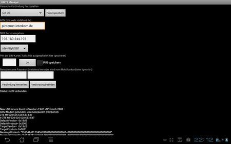

Hi,
habe einen Vodafone Stick (ist unlocked)
WebSessions USB-Stick K3565-Z
Danke für das tolle App ;-)

@sennf
Na sieht doch gut aus der switch klappt, einfach mal probieren ob du eine Verbindung herstellen kannst.
Nach dem modeswitch kannst du auch meine app starten, bis zum nächsten anstecken des Modem ist das ja im GSM Modus.
Du kannst auch noch mal mit den von mir verwendeten TagetID manuell den switch probieren ob das dann die Ausgaben des modeswitch wieder genau so aussehen.
Wenn es nur mit deiner TagetID funktioniert dann mach ich ein Update.
jk
