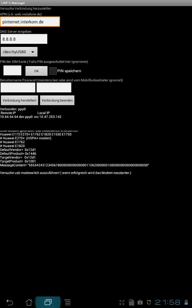

Hi,
danke für dein klasse Programm.
Ich habe nur das Problem, dass ich mit einer Netzclubkarte keine Verbindung bekomme.
Hast du eine Möglichkeit das mal zu testen, bzw hat jemand anders schonmal einen Stick mit einer Netzclubkarte am Prime zum laufen gebracht?
ps: es ist ein Aldistick, sollte also der E160 sein.

New-Bee schrieb:
.... einen Stick mit einer Netzclubkarte am Prime zum laufen gebracht?
APN richtig gesetzt? ( pinternet.interkom.de ) User Passwort leergelassen?
Hab es jetzt auch mal versucht mit einem o2 Prepaid Surfstick 3 und es hat sofort geklappt. :thumbup:
