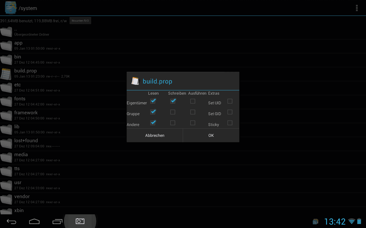

Habe ein Problem. Sobald ich die build.prop ersetze (mit Rechten) hab ich ein Bootloop.
Wenn nicht, dann funktioniert alles super ! Ist ja komisch, aber ich lass das jetzt einfach :)
Hast du es wirklich richtig mit den Permissions gemacht? Auch bei der framework.jar?
Hab mal nen Screenshot gemacht.
Muss doch auch bei dir klappen ;)
Gruss
Payder

Ja, definitiv bei allen beiden ! Hab mir die Screenshots vom Skydrive angesehen.
Hab mir auch schon 2x beim Versuch, die beiden Dateien zu taschen, mit TotalCommander, das System zerschossen. Einmal noch zusätzlich mit einem Backup-App.

Probiers mal mit dem Root Explorer. Sollte aber mit jedem root-fähigen Dateimanager gehen.
Reaktionen: gringo13
Ich werds einfach nicht mehr probieren, dann kann nix schief gehn ! :) Never change a running system :)
@all - Setzen Berechtigungen auf Android
also zum Austausch nehme ich ebenfalls immer den "ROOT Explorer", auch für die Veränderungen der Permissions (4+2 Owner, 4 Group, 4 Other).
4 = Lesen + 2 = Schreiben, daher 644

Hab die Dateien mit dem auf dem Tab befindenden "ES Datei Explorer" kopiert und ersetzt. Vorher hab ich die Rechte mit dem TotalCommander richtiggestellt (644).
@everal,
finde es toll, wie Du Dich hier reinhängst. Bitte nicht aufgeben....
Gruß gringo13
Ich denke, da liegt der Hase begraben...
Totalcommander ändert die Permissions, welche jedoch beim ES Explorer nicht mit kopiert werden.
Am besten alles mit einem Wisch machen; mit root Dateimanager.
