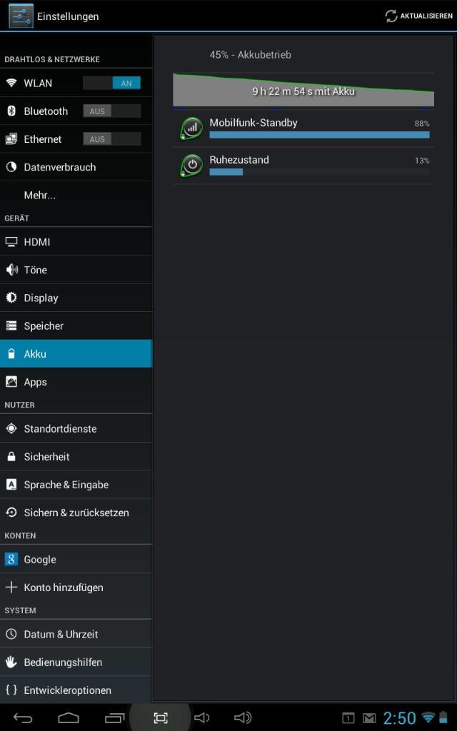

Hallo zusammen, ich habe mir kürzlich das oben genannte Gerät zugelegt. Eigentlich bin ich total zufrieden, aber mir kommt die Laufleistung des Akkus ein wenig gering vor...
Bei voll aufgeladenen Akku bleiben nach 8 Stunden standby nur noch 45% übrig. Das sollte doch selbst bei so einem Gerät etwas mehr sein, oder?
Mir ist aufgefallen, das im Akku-Menü der Posten "Mobilfunk.Standby" als größter Stromfresser aufgelistet ist. Dabei hat das Gerät nicht mal 3G... wie kann ich das deaktivieren und löst das wohl mein Problem??
Also so richtig scheint sich dein Tab dann wohl nicht schlafen zu legen.
Meist sind Apps wie Facebook etc. daran schuld.
Der Mobilfunk-Standby wird nur fälschlich angezeigt, da das Tab kein 3G-Modem besitzt, wird hier auch kein Strom verbraucht, das kannst du also ignorieren.

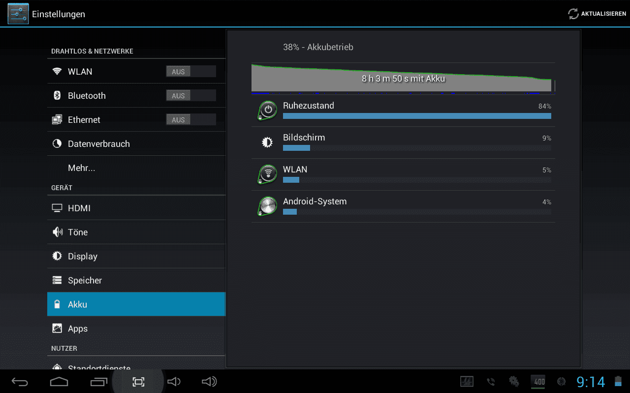

Nachdem ich das SurfTab gestern gerootet habe und etwas an den System-Mobilfunk-Apps herumgeschraubt habe, sieht das Akku-Panel nun vernünftig aus.
Mit diesem ROM ist ein Ruhezustand ohne WLAN für ca. 12h möglich.
Das ist verbesserungswürdig . . . :crying:

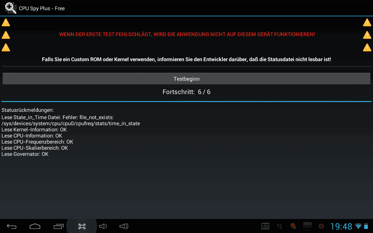

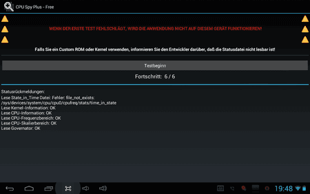

Irgendeine App verursacht doch ständig Wakeups, das ist doch nicht normal! Installiere dir doch mal CPU Spy und lasse das Tab mal ne Stunde liegen, dann kann meine Aussage auch bestätigt werden. Da siehst du nämlich wie lange das tab im Deep Sleep ist und was für MHz-Stati sonst noch benötigt wurden
Leider vermissen CpuSpy und CpuSpy Plus auf dem Trekstor-ROM eine cpu-time-Datei . . .:sad:
