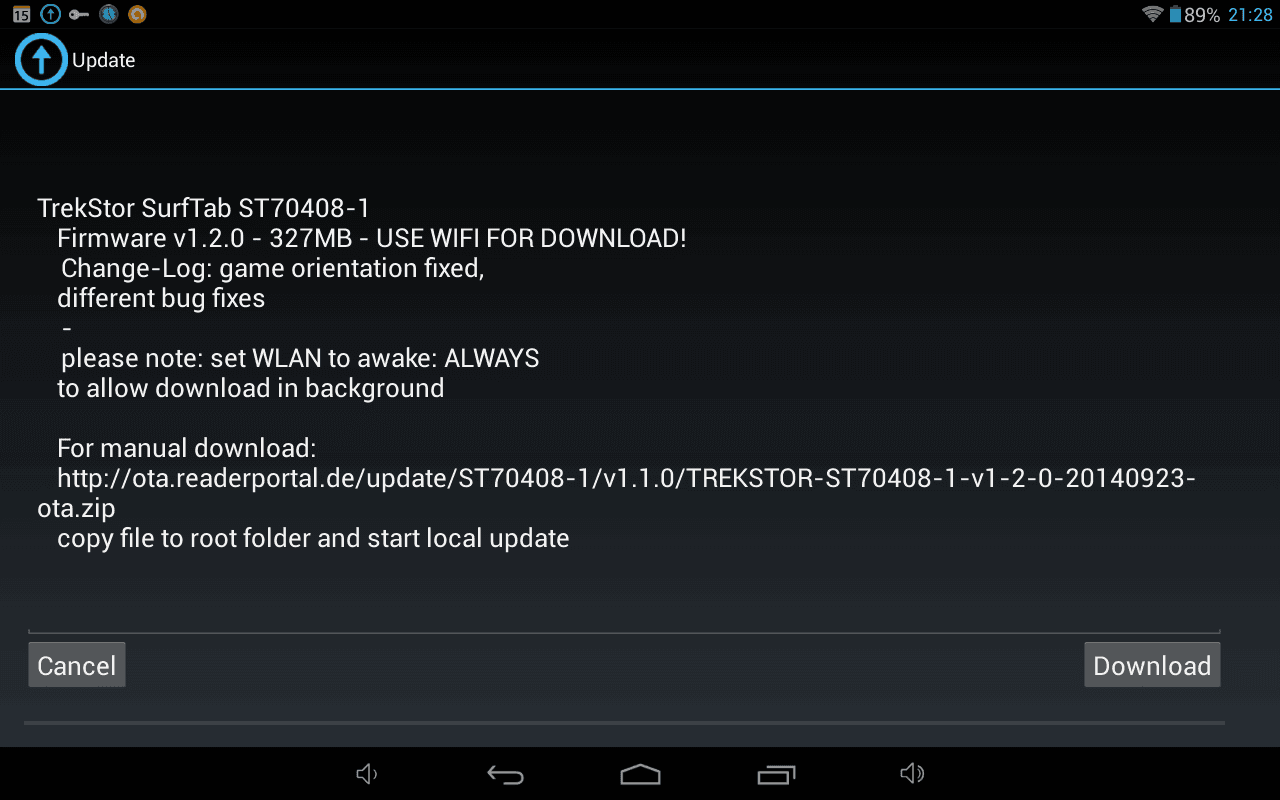

Reaktionen: ohl
Reaktionen: cska133

Bei mir ging OTA nicht, manueller Download am PC-> nur per SD Update... hatte Baido root drauf.
Was heisst der OTA ging nicht? Hast du keine Benachrichtigung für den Update bekommen? Oder ging der Download über die Update Seite nicht? Oder was wars?

OTA ging nicht bedeutet ich konnte es nur über PC downloaden und dann über recovery einspielen also (on und vol up Taste zum starten..update from ext sd...)
Einstellung und apps sind noch da... bis jetzt lief nur clash of clans nicht.. aber einfach neu drauf und gut.
Das OTA uopdate brach immer ab beim download oder beim check nach download (5X probiert)
