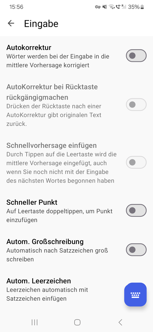

ich verzweifle langsam. Seit geraumer Zeit ändern sich Wörter ungewollt nach dem Sie fertig getippt sind. Gibt es eine neue Einstellung die deaktiviert werden muss oder geht da eine Art KI nochmal drüber? Gerade wenn ich in WhatsApp etwas schreibe - also nicht aktiv am PC - dann sind manche Sätze kaum lesbar. Teils wirres Geschreibe.
Hatte das schon mal jemand oder weiß was ich umstellen kann? Autokorrektur ist aus.

PieDieÄj schrieb:
Also, ganz offensichtlich habt ihr doch irgendwie eine Autokorrektur so scharf gestellt, dass das zu tippende Wort verändert wird, direkt im zu editierenden Text.
Nein, nix. War noch nie. Siehe Screenshot.
Und das Problem gibt es erst seit einer Weile.
