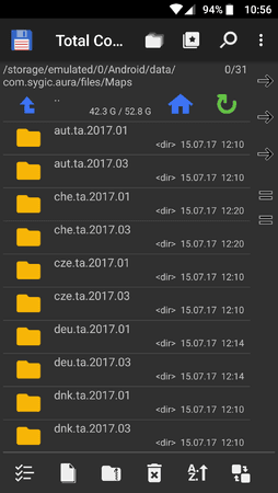

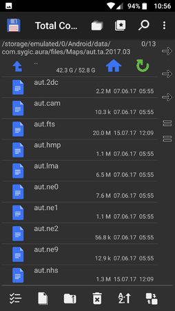

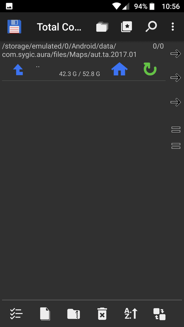

Hier Mal ein Beispiel meiner Ordner.

Sygic würde sich für die Inhalte der alten Ordner sehr interessieren.
Ich hatte meine schon gelöscht gehabt.
Sygic sagt, die alten Ordner sollten leer sein.
Bei mir waren aber genauso viele Dateien drin wie in den neuen Ordnern.
Schneide sie aus und speicher die alten Ordner mal wo anders ab.
Sygic ist daran interessiert.
Der alte Ordner war leer, der Ordner 3.2017 war gefüllt, neuere Ordner habe ich nicht.
