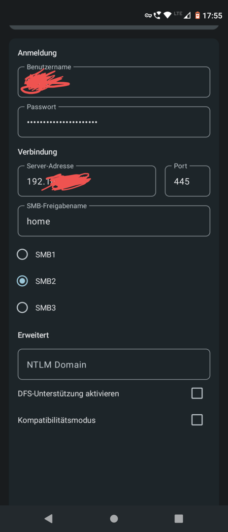

So klappt das bei mir, die zu synchronisierenden Daten liegen bei mir auf volume3/home/[Ordnername]
Da ich mehrere Ordner synchronisiere, liegen die alle unter /home

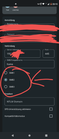

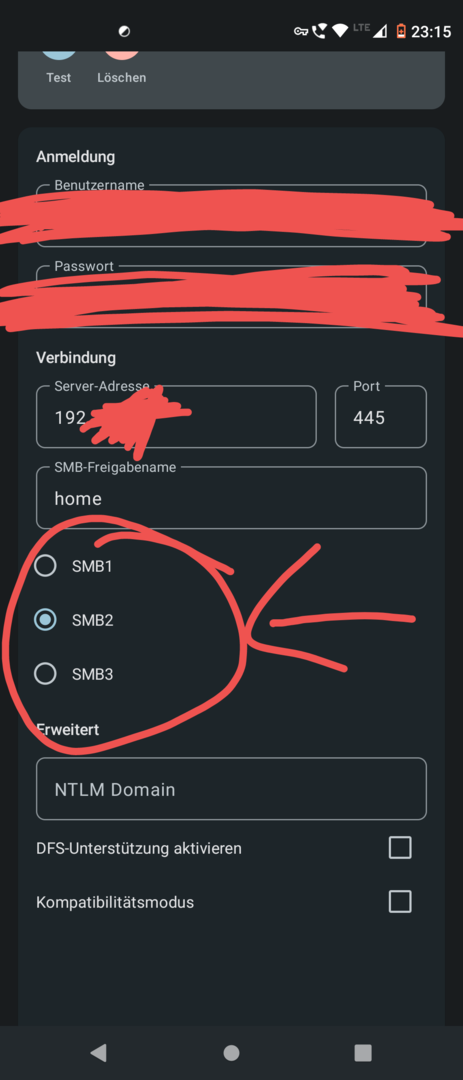

Du definierst aber SMB schon unterhalb der Eingabe. Also sähe deine Adresse aktuell so aus:
smb://smb://123.456.7.890/
@Skyhigh "Du definierst aber SMB schon unterhalb der Eingabe" Wie ist das gemeint? Ich selbst schreibe sonst an keiner Stelle smb:// hin. Meinst Du, dass bei der Wahl von SMB allgemein im Hintergrund der Server-Adresse smb:// vorangestellt wird?
Da definierst du das Protokoll.
Und wenn es dort eingestellt ist, wird dies automatisch vorangestellt.
