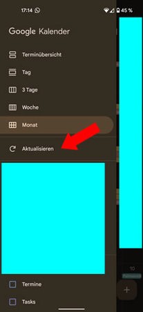

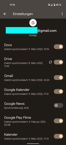

Bin mir jetzt nicht sicher was du meinst. Aber Google Kalender sync ist aktiviert (screenshot1), synchronisiert auch die Einträge aus Google. Ein manuelles Aktualisieren (screenshot2) ändert auch nichts.
Das Problem liegt auch nicht zwischen Handy und Google Server. Auch am Google Server Google Kalender werden neue Einträge nicht synchronisiert. Das Problem liegt also zwischen Google und Microsoft365.
