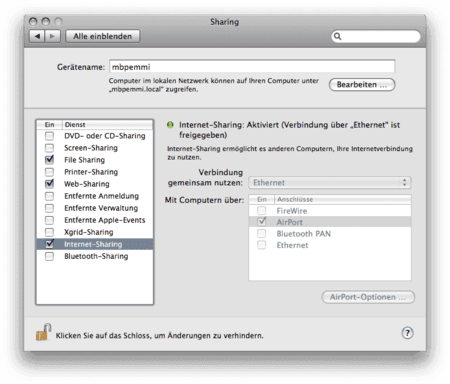

Tut es auch. War neugierig und hab es mal ausprobiert. Funktioniert wunderbar.
Hier mal ein Screenshot der "Einstellungen" am Mac. Am G1 ist alles auf automatisch.
attachment.php
*kratz* *kratz* hmmm, also ich habe es genauso eingestellt.
Ich werds noch mal probieren... wär ja Klasse wenn das mal irgendwie endlich funktionieren würde :)
Ich frage mich nur warum Web- und File- Sharing freigeben? Internet-Sharing reicht doch.
Ps: hast Du noch die anderen Screenshots von den anderen Einstellungen (welche Verschlüsselung hast Du eingestellt etc.)?
Web und Filesharing ist noch von mir an :)
Also hat eigentlich nix damit zu tun. Sieht vielleicht grad verwirrend aus.
Zum testen hab ich keine Verschlüsselung etc eingestellt. Einfach auf Start. Könnte es gleich nochmal mit Verschlüsselungen testen.

Was noch für Screenshots?
Ich habe nichts sonst eingestellt. Einfach das bei Internetsharing auswählen, dann starten. Airport verbindet sich mit einem Netzwerk und hat den "Pfeil" als Symbol.
Sonst hab ich ehrlich nix gemacht :D
