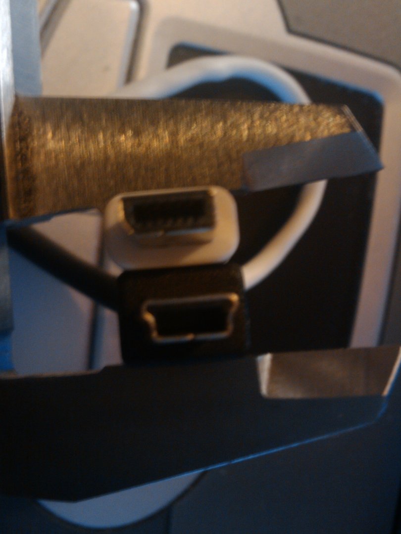

das war nen fehler von mir, habe ich auch schon aus dem post entfernt!
Weil ich mir grad das datenkabel angeguckt habe vom g1 und es mit nen original usb kabel verglichen habe! War ein Denkfehler von mir, weil die kabel so verschieden aussehen! Wobei ich auch ein normales USB Kabel benutze ;-)
wobei aber das datenkabel vom G1 nich in einen Normalen Mini-USB port passt! Geht Nur Andersrum!
