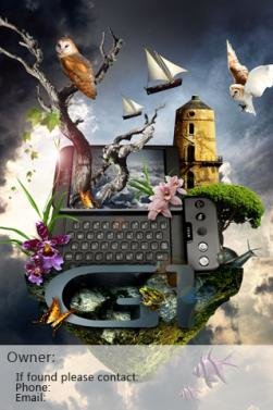

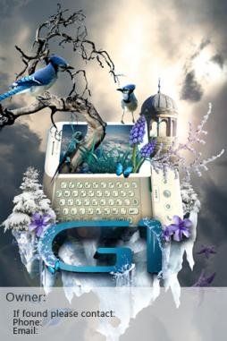

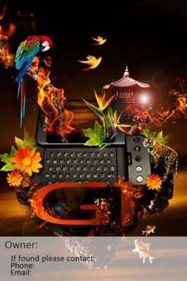

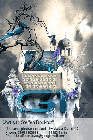

Freude das wars!!
Wies mit anderen SPL´s ist weiß ich nicht, darum der Thread testen und BooScreens posten!!!
