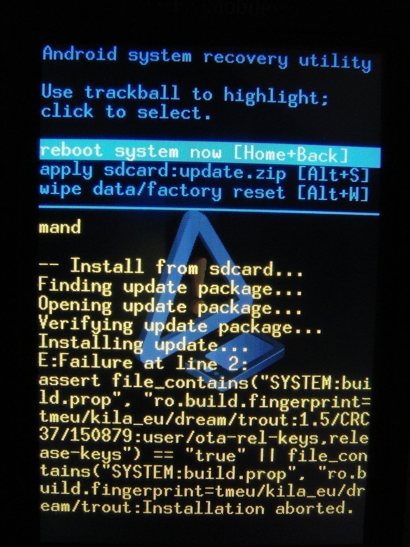

Habe mein G1 gerootet, habe mich wieder anders entschieden - unroot. Jetzt habe ich im RecoveryModus immer diese meldung stehen: E: Can't open \cache\recovery\command
Bis zur 1.5 version macht das auch keine Probleme, aber 1.6 Lässt sich jetzt nicht mehr installieren, möchte diese version aber unbedingt haben. :confused:
BITTE helft mir, ich habe schon seit einer Woche gegoogelt, finde aber keine brauchbare Lösung.

Diese Meldung ist völlig normal im Standard-Recovery. Hat also keine Bedeutung, was das Einspielen von 1.6 angeht. Bekommst du noch weitere Fehlermeldungen? Welches Update hast du probiert?

Hmm... irgentwie habe ich jezt ein anderes Problem wenn ich auf 1.6 Updaten möchte... Bild der Fehlermeldung habe ich als .jpg angehängt.

Welche Build-Nummer hast du ([Menü] > Einstellungen > Telefoninfo)? Hast du denn das richtige Update genommen?
Baseband-Version: 62.50S.20.17U_2.22.19.26I
Kernel-Version: 2.6.27-00392-g831baf / android-build@apa27 #72
Build-Nummer: CRB 17
Ich glaube schon dass ich das richtige update habe, da ich mein G1 mit 1.1 ausgeliefert bekommen habe und mit genau den gleichen updates wie ich sie jetzt verwendet habe von 1.1 auf 1.5 und von 1.5 auf 1.6 geupdatet habe, funktionierte top! Dann mein fehler: root, gleich darauf unroot und jezt kann ich nurnoch bis 1.5 updaten. =(
Oh... War wirklich das falsche Update. :o
Diesesmahl hat es funktioniert. :D
