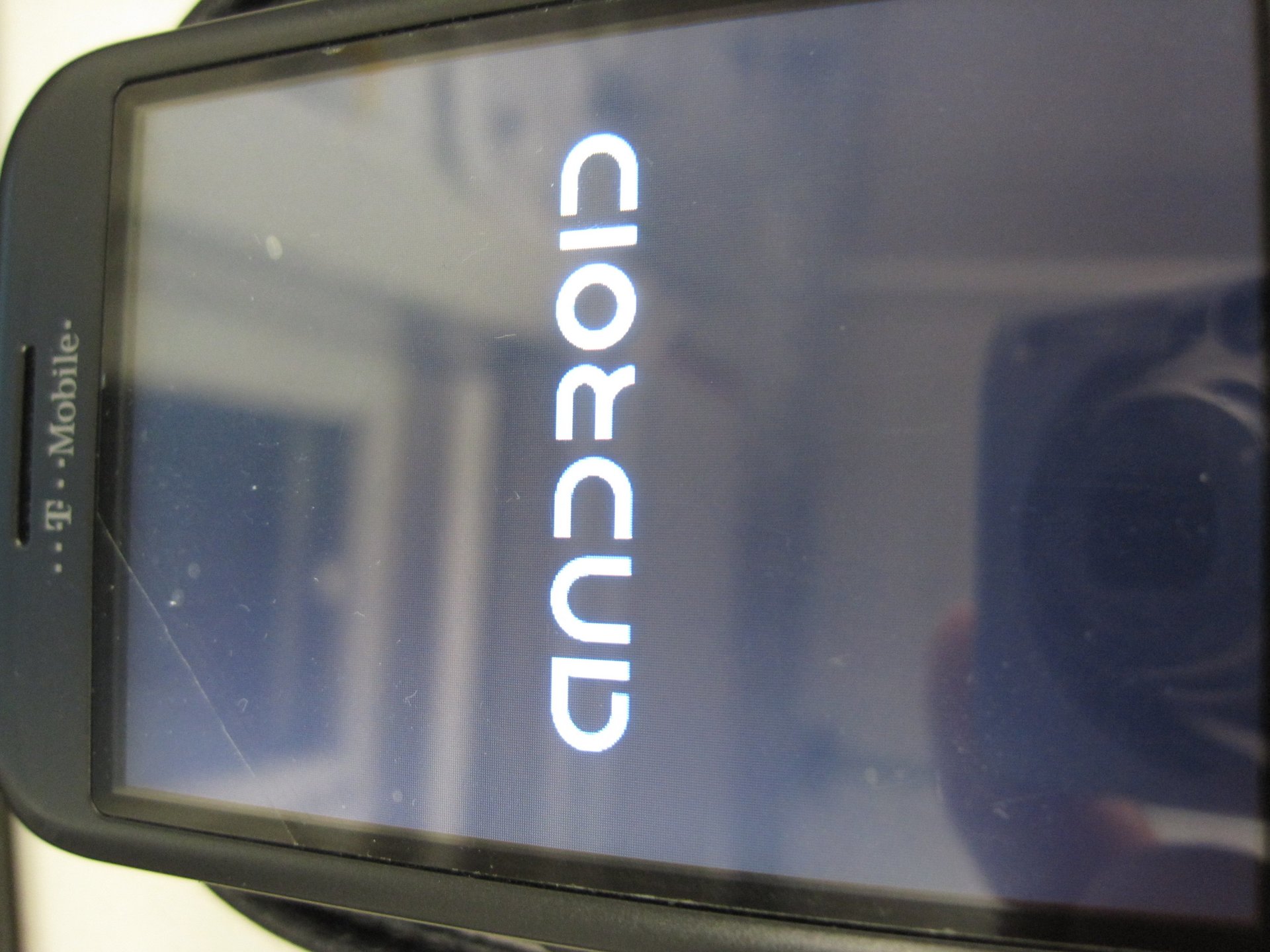

Das erste bootlogo ist auch wie gehabt vorhanden, aber ich meine mich erinnern zu könne das beim starten des systems vorher ein grüner Android war. Bei mir ist es jetzt so wie auf dem Bild zu erkennen-sorry für die Qualität-hab da grade keine andere Möglichkeit.
Ist das korrekt so oder ist da was schiefgelaufen???

Der grüne Android war, wenn ich das richtig im Kopf hab, noch bei 1.5 dabei. Ab Version 1.6 gab es bereits den Android-Schriftzug. Also alles richtig gelaufen.
Nick
