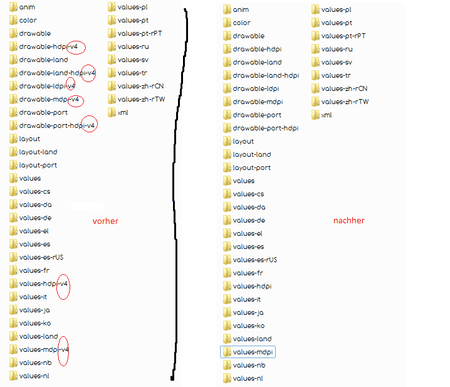

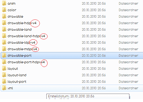

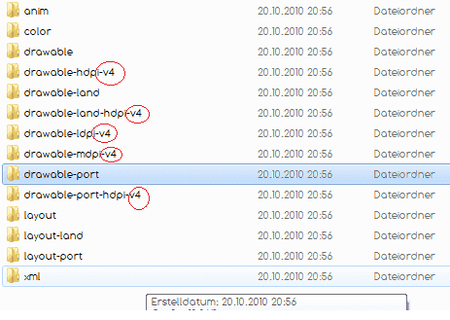

du @RTV ich habe mir eben dein LauncherProMod081.apk geladen und entpackt was ich mit alles Sachen bevor ich flashe.. naja ich sah halt dasdu die Endungen (-v4) stehen gelassen hast, das sollte man entfernen. Der APKManager 4.8 lässt dies noch stehen und die v4.9 berücksichtig dies und entfernt das!
Als ich mit dem APKManager anfing " 11th July 2010 " mein Theme BX-Destiny, das ja komplett damit bearbeitet, habe und ich Bootloops bekommen - grad bei der Framework-res.apk! darauf habe ich den DevCocker @Daneshm90 gefragt und er sagte mir das es manuel entfernt werden sollte - steht auch irgendwo in seinem Thread!
Wollte Dich nur darauf hinweisen, der Grund ist dies kann bei anderen Rom`s Fc`S ausführen bzw. Probleme machen...
Du musst schaun das nicht nur die Ordner mit den png`s geändert werden sondern auch die wo nur xml`s darin sind...;-)
EDIT: das rechte Bild ist ein Beispiel vorher & nachher, bevor du wieder Compilen tust:scared::flapper:
mfg
