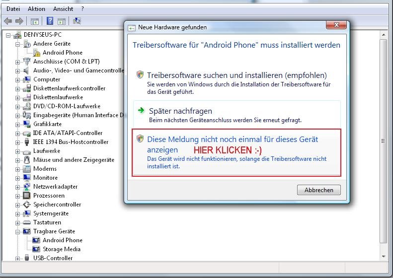

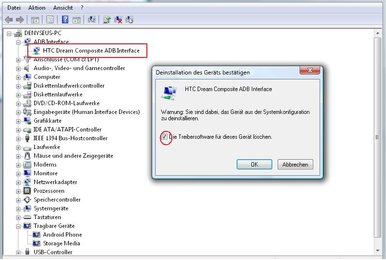

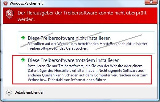

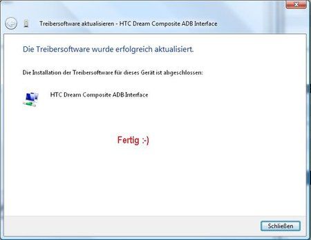

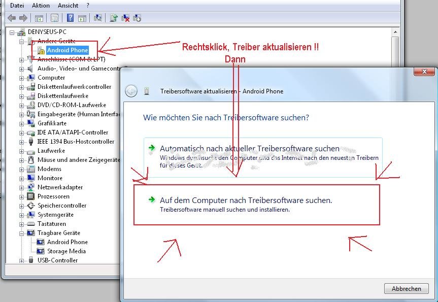

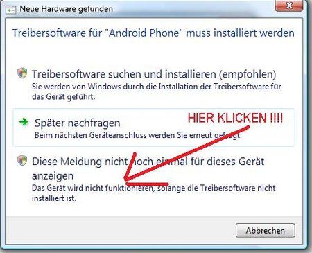

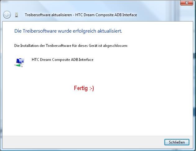

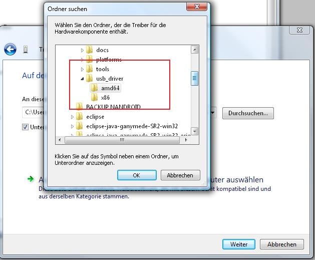

1.Die aktuelle SDK runterladen: Download the Android SDK | Android Developers
2.Im Geräte-Manager dein G1 suchen. Rechts anklicken, Treiber aktualisieren, auf dem Computer nach Treibern suchen, android-sdk-windows-1.5_r1\android-sdk-windows-1.5_r1\usb_driver\x86
3. fertig :) Ansonsten nochmal fragen
hmmm... dort steht die optimale treibersoftware wurde bereits installiert. was jetzt? P.S: danke für deine Antwort

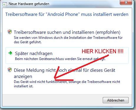

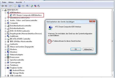

Ich würde als erstes den Treiber deinstallieren(Rechtsklick im Geräte Manager) Dann G1 trennen und wieder verbinden. Die Abfrage von Vista mit Treiber nicht installieren(Sinngemäß) beantworten. Dann wieder in den geräte Manager, G1 mit Ausrufezeichen suchen, und wie ich gestern beschrieben habe installieren.
Dennis
ja aber ich hab doch oben schon erwähnt, dass sich vista den treiber merkt, d.h. wenn ich ihn deinstalliere und das g1 anstecke, dann ist der treiber ohne installation wieder da. edit: juhu habs geschaft ! ich hab das einfach umgangen ohne das g1 anzustecken, is ne etwas längere geschichte. Auf jeden fall habe ich jetzt adb interface oder wie das heißt ( hatte die wahl zwischen 4 treibern) aber es ist neben dem treiber so ein dreieck mit nem rufzeichen drin... egal, ich installiere erstmal pdanet und dann schau ich weiter.
