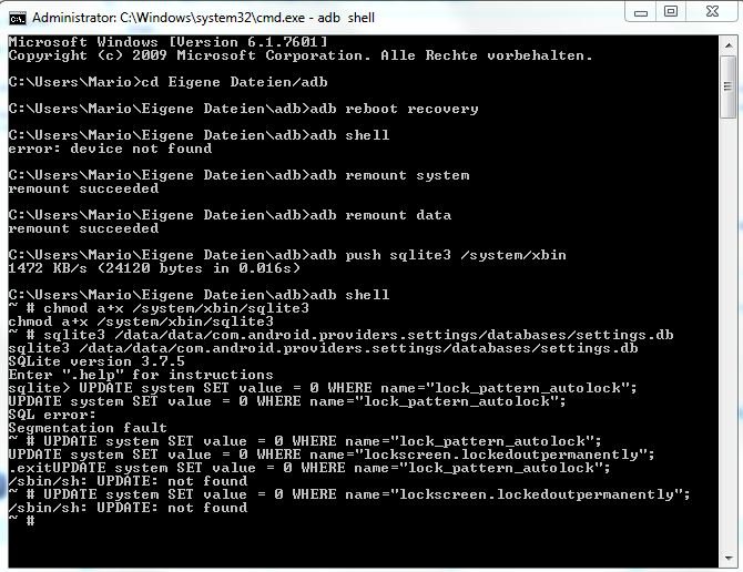

Auf meinem Handy (Samsung Galaxy S2) funktioniert das auch nicht. Wird also eine Anleitung ausschließlich für dieses Gerät sein. Ich poste mal den gesamten Verlauf.
