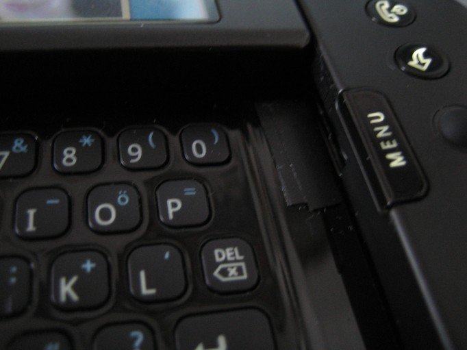

An der rotmarkierten Stelle ist bei mir besagtes Stück Gaffatape:
kanzlr schrieb:
typisch HTC eben, die tesa gschicht hab ich bei allen HTCs der letzten jahre gemacht...
Jup... bei meinem HTC S620 hab ich ein Stückchen Papiertaschentuch unter den Akkudeckel gelegt. Seitdem knarzt der auch nicht mehr...
Allerdings wirkte das Teil ohne das Knarzen wirklich solide und hochwertig.
das kommt davon, wenn man user den akku wechseln lässt.
ich lach meinen iPhone besitzenden kollegen aus, weil er den akku und speicher nicht wechseln kann, er lacht mich aus, weil mein G1 quietscht wie kinderspielzeug aus china :)
interessanter Gedanke, beim iPhone mekkern alle über den festsitzenden Akku - beim G1 kommt man an den Akku und alle mekkern üübers knarzen xD
Also so habe ich das Knarzen gelöst.
Hoffe man erkennt es gut :)
Danke für den Tipp mit dem Tesa. Ich habe auf der besagten stelle 3 Schichten Tasa geklebt und jetzt ist das knarzen weg. Bei meinem weißen G1 fällt das Tesa so gut wie nicht auf. Durch die 3 Schichten ist nun das minimale Überstehen des Displays über den Rand vorbei. Wenn ihr wisst was ich meine ;)
Bei mir sinds 2 Schichten Isoband.. von daher.. :)
Aber dadurch ist einiges besser und so schlimm siehts nicht aus.. Wenn es auch noch wie das G1 glänzen würde, wäre es natürlich noch besser
ha ich habs endlich geschafft, ein kleiner tesastreifen 4mm*5mm und es knarrt nichts mehr. hihi was nen fummelkram ;)
