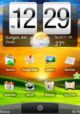

Mitlerweile gibt es auch ein Widget das zumindest die Hero Uhr samt Wetter beinhaltet. Sieht ganz schick aus. Ich habe mal ein Screenshot angehängt.

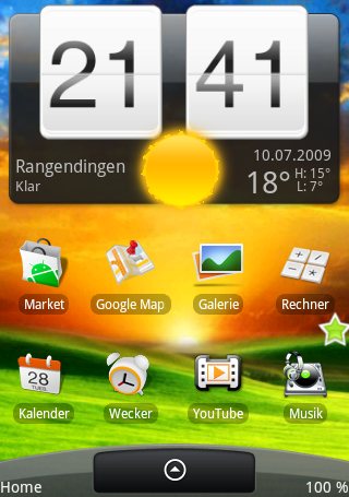

Nun gibt es schon 2 Widgets welche das gleiche Design haben wie die Hero Flipclock.
Beide sind im Market für unter einem Euro zu haben.
Das erste heißt: beautiful widgets
Das zweite heißt: Weather Widget - Donate
In Kombiantion mit OpenHome - Full + HTC Hero Theme sieht das schon sehr schick aus wie ich finde.
Der erste Screenshot ist vom beautiful widgets, welches leider nicht so detailiert aussieht wie das weather widget. Leider bietet beautiful widgets keine Wettervorhersage für eine Woche und weather widget keinen 24h Modus wird aber wohl beides per update kommen. Imerhin wurde von den Entwicklern von beautiful widgets ein update innerhalb von 3 Tagen angekündigt.
Zur Info sei noch zu sagen, dass beautiful widgets nur das erste einer Widetreihe ist, welche sich an das Hero Design anlehnen soll. Es sollen unter anderem noch ein Rss-Reader Widget, ect. folgen. Da bin ich mal gespannt darauf.
