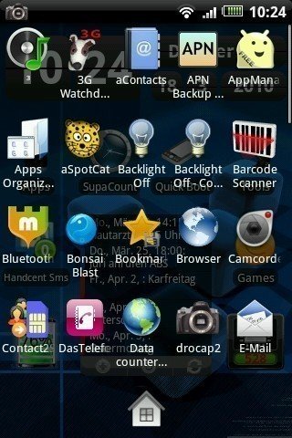

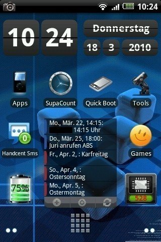

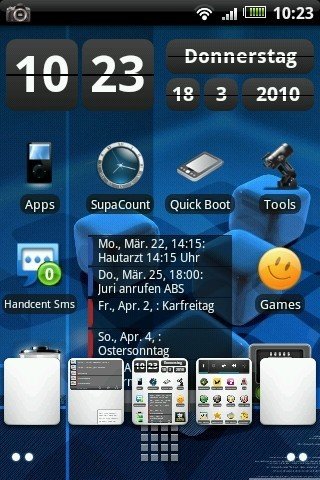

An die 3.03 habe ich mich jetzt mal ran gewagt. :D
Hab sie über die 3.0 geflasht, vorher nur den DC gewiped.
Gefällt mir wirklich gut ... werde jetzt erst einmal weiter testen.
