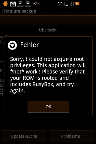

Android-Jeck schrieb:Hast du in der auch Root-Rechte? In der heutigen Version fehlen diese nämlich wieder![]()
edit3: ok, ein Problem bleibt: Titanium Backup sagt beim Starten, dass ich entweder keine root-Rechte oder kein Busybox installiert hätte.
Der busybox installer aus dem Market sagt, dass mein Phone gerooted ist und beim Klick auf Install kommt ein "Status: Done" -> Busybox ist also wohl installiert
In der "Superuser Genehmigungen App" ist alles Grün bei Itanium Backup, Busybox Installer und "unknown(/system/bin/sh - das kommt wohl von der PC-Shell)
Was habe ich übersehen bzw. warum läuft Titanium Backup nicht?
edit4: in der shell einmal Busybox mit root-Zugriff eingeben und dann Titanium starten, dann gehts

Android-Jeck schrieb:Könnte das hier...
auch das Root-Problem in vielen Nightly Builds sein?
Bekomme bei einigen Versionen beim Start von Titanium folgendes angezeigt:
Anhang anzeigen 10599Anhang anzeigen 10601
G1sickboy schrieb:Du musst auf den Button [Probleme?] klicken, dort wird dann eine Stand-Alone-BusyBox installiert. Dann hauts hin
Android-Jeck schrieb:Das hat zuletzt bei mir nicht geholfen...Es scheint auch nicht am fehlenden Busybox zu liegen...
