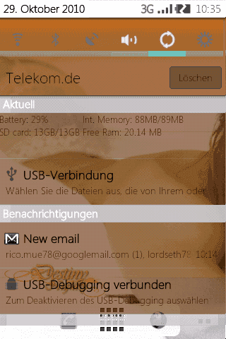

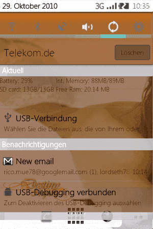

Aber CM6 hat so viele nette Extras auf die ich nie verzichten möchte.
Alleine schon die Statuspowerbar ala Desire.

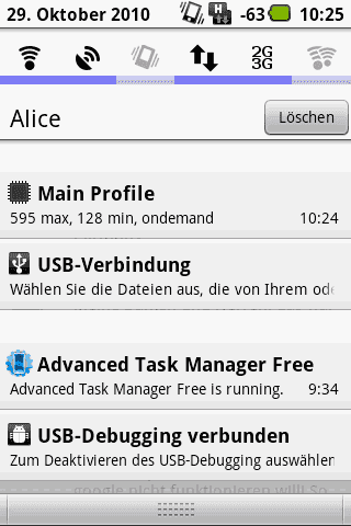

sieht auch schick aus dein Tab;-) meiner ist auch weiß, nur noch nicht ganz fertig...:love:

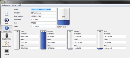

Das 2. Bild ist da beste ADB PC tool was ich bisher fand, sogar fastboot & Recovery Modus kann mann anwenden.
QtADB hier geht entlang

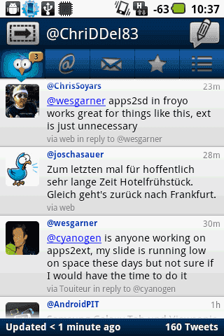

Twitter zum Thema Apps2ext.
@ChrisSoyars und @Wesgarner (nicht @joschasauer)
