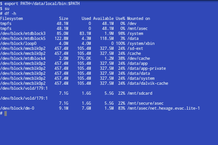

ist es auch nicht sonst wird im Terminal stehen, du hast nur deine patitionen umgeändert auf
system 85 MB und data 122MB und cache haste 2MB
standard bei Haykuro SPList 90 system 30 Cache 89 data
und das ist ohne CustomMTD und mtdpartmap.txt
mit sd-ext so:
da habe ich aber noch ausversehen das 06BindCache mit drinne (915MB) war falsch und dalvik-cache könnte ich auch noch weg lassen da ja immer noch data 89 MB groß ist und 88 davon frei dies wäre die 11bind-dc
Im Cyanogenmod Forum les ich in den Signaturen immer was von nem 1MB Ram Hack... bringt der denn was? Und hat da jemand nen Link zu?
die ohne-Variante kenn ich, weil ja die neue Version die mtdpartmap.txt zwingend voraus setzt ;)
und dann hab ich die eben um "mtd 85 2" ergänzt und bin jetzt zufrieden.
bringt so ein größerer cache überhaupt was?
nee gar net im gegenteil verschlechtert, meinte ja da habe ich Firerat vor 2Tagen grfragt und er hat mich darauf hingewiesen mit den beiden Datein
ich finde es sehr seltsam das bei den einstellungen 85 2 / 80 2 / 75 2 der cache als 2MB im terminal angezeigt wird, aber ich hab eine App drauf die zeigt mir aber 30 an!

so ok noch eins
sag mir bitte deine richtig vorgehensweise mal zu dem Ergebins auf dem Bild!
LordSeth schrieb:
so ok noch eins
wie jetzt ? :confused:
ja hast du CustomMTD & fr-patch genutzt dazu und welche version?

Kurze Frage: die "" müssen nicht mit in die Datei sondern nur mtd 85 2
brauchst du wenn du deiner Pationen verändern willst sprich data größer system kleiner & cache 2MB
85 2 = 85 MB system 2MB cache der rest wird data zugewiesen!
soweit hab ich das gerafft
EDIT:winne hatt ohne ich auch nun und hat aber dann nur mit fr-patch 1.4.0 die Apps/data & dalvik-cache ausgelagert " sd-ext a2sd dc2x" vorher hatte er noch swap an!
EDIT: Swap & dalvik-cache kann mann jederzeit ausschalten "rev dc2x swap"
