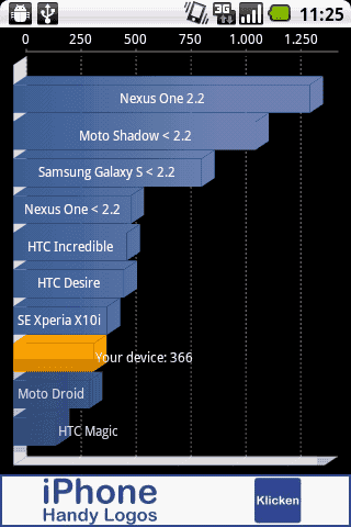

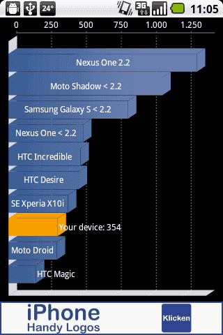

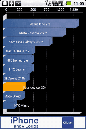

Leistungs punkt mit Compcache,JIT und VM Heaps (JIT war aus)
Ich Benchmarke mal eben ...
Quadrant:
322 ohne JIT
354 mit JIT (Vor dem Moto Droid :D)
366 mit JIT und compcache (im 4. Versuch - 346,350,361,366)
369 mit JIT und compcache und 32MB VM Heaps
Linpack:
2,45 ohne JIT
2,1 bis 3,86 mit JIT (schwankend)
4,06 mit JIT und compcache
JIT macht das Gerät aber unbrauchbar.
Es ruckelt einfach alles. Ich probiers nochmal mit compcache.
EDIT: mit compcache ist das System wieder bedienbar.
