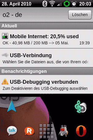

Hier findet ihr mein erstes schwarzes Theme, das aus den verschiedenen Varianten der SuperEclair ROMs zusammengestellt wurde. Zur piratigen Identität (und auch optisch) passen allerdings orange Highlights besser als giftgrün und himmelblau :D
Es ist nur ein kleines Update für Pirate Rum 2.1.14 und ersetzt keine Programme.

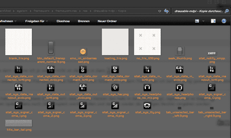

ca 40 grafikdatein zuviel bzw die gleichen mit verschiedenen namen und drei die garnet darein gehören weil sie scho im anderem ordner sind...
framework-res im fullrom (mdpi) 652 datein
framework-res in der Black (mdpi) 691

hier hast nen screen da brauchst net lang suchen noch! ;-)
vergleiche aber nochmal, sicher ist sicher

Ich frag' mich gerade wie Donut-ROMs früher geskinnt wurden?
Die Anzahl der Dateien ist doch _völlig_ irrelevant. Wenn ich z.B. in einer Layout XML für ein grafisches Control schwarz als Hintergrundfarbe definiere, dann brauche ich keine PNG-Grafik in den Resourcen. Wenn ich dort allerdings ein Bild angebe, dann muss es natürlich hinzugefügt werden. Dabei aktualisiert Eclipse dann auch gleich das "Inhaltsverzeichnis". Für das eigentliche "Framework", bzw. den Code dahinter ist dies völlig transparent - also ohne Auswirkung. Schließlich ist es auch egal, ob jetzt eine Grafik noch gebraucht wird oder nicht - das einzige was zählt ist, dass die Zuordnung der Ressourcen absolut korrekt ist.
Habt ihr bisher einfach 1:1 die Dateien ausgetauscht?
NOPE...das ist ja das Problem...bei Eclair und frag mich bitte nicht warum, kann ich nicht mal aus einer Bild.png eine Bild.png.old machen. Dann ramscht das ganze System und mit viel Glück startet das ganze Rom nicht mehr.
