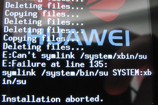

Auf jeden Fall habe ich jetzt felgendes Problem was bei der Installation vom FLB 1.7 aufgetreten ist (das Downgrade hatte gut geklappt):
wie bist du vorgegangen, beim downgrade und upgrade?
Ich habe nach der MoDaCo Anleitung das Downgrade auf die 1.5 gemacht, es lief alles ohne Probleme.
Danach die Punkte "
Rootrechte erlangen" und "Recoverysektor einspielen/flashen", beides ohne Fehler.
Da ich mit dem Downgrade ja schon das Dezember-Update drauf hatte konnte ich also die beiden nächsten Punkte überspringen.
Also habe ich wie hier beschrieben das 1.7er FLB ROM auf die Karte geschoben und mit "Flash Zip from sdcard" das Update ausführen wollen.

ok, du hast also folgende schritte durchgeführt.
1. downgrade mit http://www.huaweidevice.com/community/serv...25490/dload.zip durchgeführt.
2. dezemberupdate von T-mobile Software-Update für das Pulse eingespielt.
3. hast du das UK 2.1 update http://support.t-mobile.co.uk/library/TMOB...20Android21.zip eingespielt
4. hast du dir Root-Rechte verschaft auf deinem pulse
5. hast du FLB-Mod 1.7 eingespielt. [ROM] FLB-Mod 1 (Based on Android 2.1) - Android @ MoDaCo
wenn du alle schritte gemacht hast, sollte keine fehlermeldung kommen. ansonsten mach das ganze nochmal von vorne.
Christian72D schrieb:
Ich blick gerade nicht mehr so ganz durch. :(
Die Anleitung hier im ersten Post schreibt bei der Installation des Custom ROMS GANZ andere Sachen als bei MoDaCo. :(
mal mit auflegen +menü + anschalten probiern zu flashen dann kommt der E: fehler nicht mehr ..hatte das selbe
Eigentlich schon, nur daß ich erst den Schritt 4 und dann die 3 gemacht habe, so wie es eigentlich hier auch m.M. nach in der Anleitung steht.
Und der Ljnk zu 3 ist auch nicht mehr gültig, aber ich hatte die Datei noch auf der Platte.
OK, ich habe jetzt dann noch mal erneut alles von vorne gemacht und jetzt spinnt das Telefon immer mehr. :(
Es steht ja immer beim Down-/Upgrade daß man es bestätigen muß: bei mir nicht.
Ich muß das Handy Teilweise nachdem es gesagt hat daß es ein Update macht KOMPLETT ausschalten weil nichts mehr ging und es dann wieder mit dem Affengriff einschalten und dann erst läuft das Update durch. :(

naja, so wie dus beschreibst wars bei mir auch.
das erste upgrade auf 2.1 ging nie auf anhieb. erst beim 2. mal liefs durch. und ich musste es danach auch immer per akku raus neustarten.
also zumindest bei mir läufts mit FLB 1.6 einwandfrei :)
