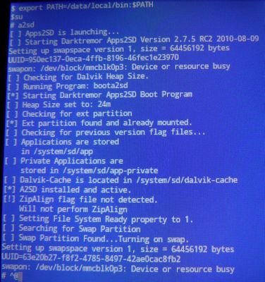

Helix schrieb:
Check mal im Terminal, ob a2sd auch richtig arbeitet.
Scheinbar wieder mal nicht. :(
Da stehen einige Fehlermeldungen, kann man davon i-wie einen Screenshot machen oder die Ausgabe vom Terminal in eine Datei umlenken?
du kannst mit einem gerooteten handy und der app "pic me" screenshots machen.
in dem fall wäre es aber glaube ich einfacher, das ganze einfach abzufotografieren.
Ist erstaunlich gut geworden, hatte ich nicht mit gerechnet:

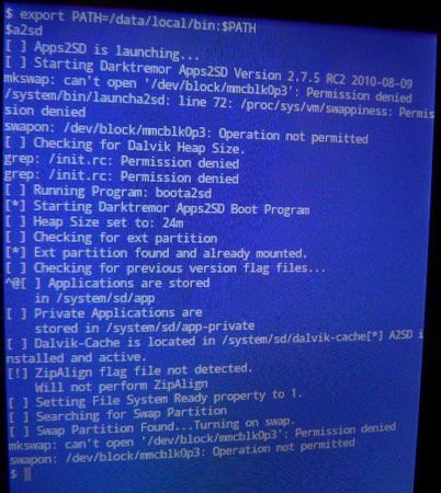

dieing-luuser schrieb:
sorry kenne die fehlermeldung nicht...
Ist wohl auch schwer, wenn ich das "su" vergessen habe. ;)
Also noch ein Versuch:
