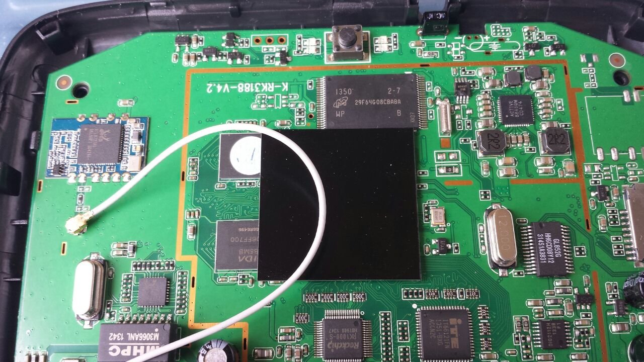

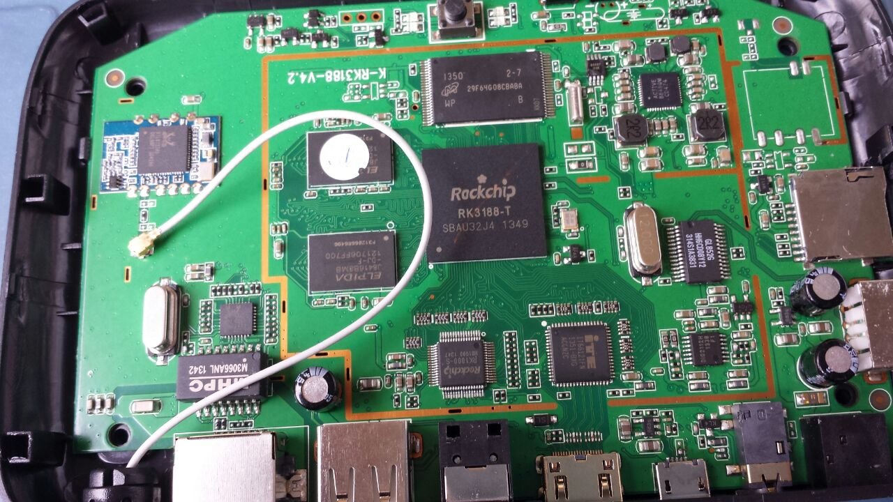

habe mir mal die mühe gemacht und denke mal das es für die Kühlung sein soll dieses schwarze Plätchen den was anderes ist das auch nicht abgemacht.
wie man auf den foto sieht steht auf der Platine K-RK3188-v4.2
wenn ich jetzt dieses schwarze Dink abgemacht habe steht auf dem CPU Chip aber nicht RK3188 sondern RK3188-T und drunter in kleiner noch SBAU32J4 1349.
Der sollte ja eigendlich nur 1400MHz haben.
Meiner läuft aber in Benchmark tests und auch bei der system info auf 1600MHz.
Würde ja heißen das die ihrgend wie den CPU hochgetaktet haben.
Denke mir as es auf dauer Betrieb auch nicht so gut ist oder wie seht ihr das hier so.

Servus,
also ich Versuche dir hier mal ein paar Fragen zu beantworten!
Zuerstmal zu dem Rocket Chip:
Du hast den RK3188-T, der normalerweise oft mit etwa 1400 Mhz getaktet ist, aber normalerweise hat er um die 1600 Mhz bzw 1800 Mhz. Dies ist nur durch den Kernel begrenzt worden. Also dürftest du einen Kernel Installiert haben, der dann den 1600 Mhz entspricht. Das ist dann schon so richtig!
Dann sehe ich auf dem Bild, das du ein Realtek W-Lan Chip hast, das ist ein Indiz dafür das du höchstwahrscheinlich das Modell TR-42 hast. Das ist soweit auch alles okay!
Und ja es ist Tatsächlich so, das diese Boxen in sehr vielen Verschiedenen Ausfühungen Verkauft werden, es wird immer gerade das Verbaut, was zum Tageswert am Günstigsten ist. Deswegen kann man sich niemals vor Kauf Sicher sein, welche Box man bekommt.
